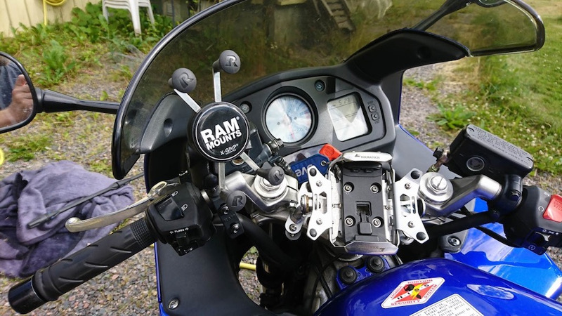

Så där... "Förre ägaren" hade installerat ett 12v Uttag vänster fram på kåpan. Inget fel med det, men det va ständig ström på det. Så vill jag inte ha det. Vill bara ha ström när tändningen är på. Så jag köpte ett litet relä och monterade. Gjorde även det förbjudna och använde en ström tjuv till styrsignalen till relät..... Men men... Upptäckte försent att där reläet sitter, ska juh sadel fästet sitta...
Men det funkade ändå. Ska kolla om jag inte ska flytta reläet lite.... Sen är det även bild på "Ram" fästet. Flyttat med mig det ifrån den gamla VFRen. Fästet är lite dyrt, och sista delen är juh modell anpassad efter specifik gps modell.

Fick pryttlarna höromdagen, dock inte hunnit kika på det förrän ikväll. Inte helt nöjd
Dels var den kulan man fäster i gaffelkronan restad, vilket inte framkom vid beställning, och tyvärr inte kunskap om detsamma förrän jag fick kontakt företaget efter nån vecka...
När väl kontakt var etablerad kom vi överens om samma lösning som Seth ovan om att använda fästet man skruvar i broms/kopplingshandtaget.
Dock valde jag nog för lång (medium) mellanarm, borde gått på kortaste. Mobilen hamnar väldigt högt, och för att den inte skall ta i skärmen får man vinkla hela fästet bakåt. Kan inte ta nån bild med mobil i hållare då det är mobilen jag fotat med...
Nåja, ville ha nåt nu på stört som fungerar hjälpligt och det gör detta. ClasO tror jag har kortare arm så det blir nog ett besök imorgon

Vill bara delge lite bilder på mina prylar.....

Jag har 1" kula (modell B)

Back to topic så mätte jag håldiameter till 19,5mm där kulhållarfästet ska sitta. Den sista från ebay ser smart ut.
