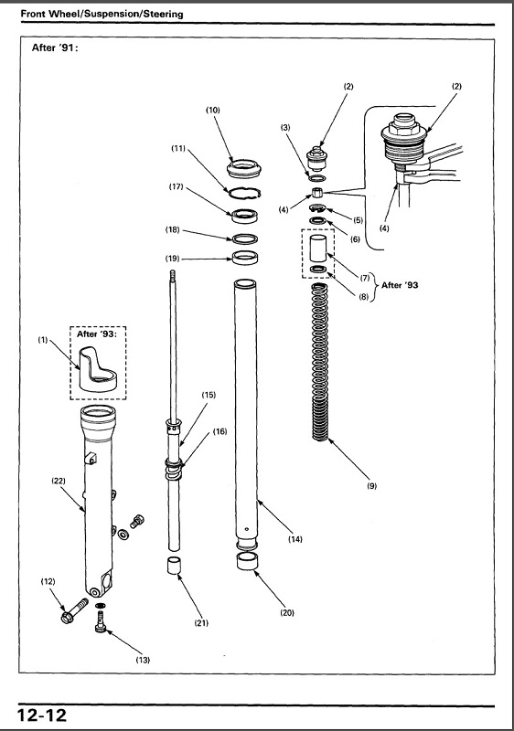

Gick inte på denna. När jag väl fick loss skruven var det inga problem att dela det sista.
Vet inte om bilden säger så mycket om just detta.
