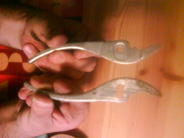

Rotade runt i Solstrålen och hittade en ganska komplett vertygssats, inkl tång.
Hade ju varit lite mer praktiskt om kineserna också levererat skruven som håller ihop tången...

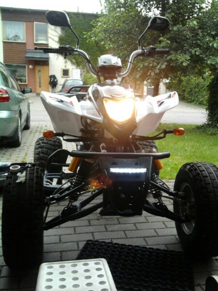

Ajax efterlyste pimpningsbilder, så jag monterade DRL-lampan jag köpt av Gsson. Efter en del mer eller mindre komplexa planer om reläer och så, fick jag en snilleblixt och monterade ett par strömtjuvar på p-lampan fram. Och voilá!

adrian_vg skrev: Ajax efterlyste pimpningsbilder, så jag monterade DRL-lampan jag köpt av Gsson. Efter en del mer eller mindre komplexa planer om reläer och så, fick jag en snilleblixt och monterade ett par strömtjuvar på p-lampan fram. Och voilá!
Tack för att du pimpar för min skull! (?!) Jag var mest nyfiken på att se vad det är för kvadd du införskaffat - och det där ser ju ut som att det kan bli riktigt roligt på isgata med dubbar i... :)
#1452 Inlägg av adrian_vg »
Ajax skrev: Tack för att du pimpar för min skull! (?!) Jag var mest nyfiken på att se vad det är för kvadd du införskaffat - och det där ser ju ut som att det kan bli riktigt roligt på isgata med dubbar i... :)
Ingen orsak. :-) Får se om den är körbar i bilspåren sen...
