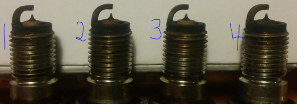

#246 Inlägg av Maciver »
Mycket som händer nu med hojen.
Snart ska den iväg på bänkning, så jag gjorde en service på den.
Passade på att byta stiften också, just för bänkningen.
Har ingen vana av hur stift ska se ut men så här såg mina ut.
Ser det illa ut??
#247 Inlägg av Mister »
Går lite fett se det ut som. Bänkningen kommer göra susen tror jag :)
Edit: bild

#250 Inlägg av adrian_vg »
Maciver skrev:Mycket som händer nu med hojen.
Ser det illa ut??
Hur ser luftfiltret ut? Tändstiften kan se ut så där om filtret är något igensatt.
Om du ändå ska bänka tycker jag du ska skaffa ett öppnare evighetsfilter, om du inte redan gjort det.
Det lönar sig effektmässigt.
#251 Inlägg av Maciver »
Har ett KN filter.
Men den har troligen gått lite fett.
#252 Inlägg av adrian_vg »
Maciver skrev:Har ett KN filter.
Lite fett är inte fel på små trimmade motorer.
Motorinställning från fabrik är för mager för motorns bästa. Sikta på en A/F-ratio 12, inte 14.
Du tankar förstås en färsk tank 98 oktan och gör rent luftfiltret före bänkningen antar jag? :)
Vad kommer du att bänka för? Toppeffekt, låg/mellan, eller bara att motorn ska gå optimalt utan tanke på förbrukning?

#253 Inlägg av Maciver »
adrian_vg skrev: Lite fett är inte fel på små trimmade motorer.
Jag lät göra det senare.
Kommer att tanka 98 ja, och filtret är rent.
Jag siktar på kraft på växel 1-3 och Kraft/ekonomisk förbrukning på de andra. Det är i vart fall tanken, sen får vi se vad bänkaren föreslår.
Sitter en PC 5 i min och då kan man göra maps/gear, kort förklarat 1 map per växel alltså.

Kombiner PC V med Auto Tune modulet og sigt på AFR på ca. 13,3 og du vil få en perfekt Viffer :)
