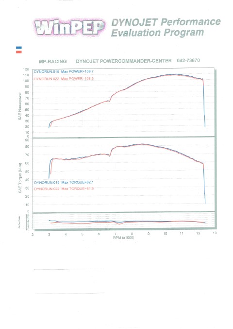

#262 Inlägg av Maciver »
Då var hojen bänkad och så här ser pappret ut:
Image-000 (Small).jpg (43.24 KiB) Visad 13342 gånger
Blå utan DB-killers och röd med killers.
#263 Inlägg av adrian_vg »
Är det VTEC:en som går i vid knicken runt 6500 rpm?
#264 Inlägg av Maciver »
adrian_vg skrev:Är det VTEC:en som går i vid knicken runt 6500 rpm?
Japp.
#265 Inlägg av adrian_vg »
Går det alls att "trolla" bort den helt?
#266 Inlägg av Maciver »
adrian_vg skrev:Går det alls att "trolla" bort den helt?
Killen sa att det gick men då var man tvungen att lägga på ganska stora mängder soppa och då skulle det ändå inte bli bra i längden.
#267 Inlägg av adrian_vg »
Intressant. Så man tar bort knicken mha mer bränsle. Måste researchas lite tror jag! :)
