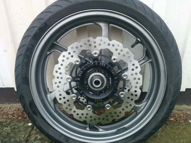

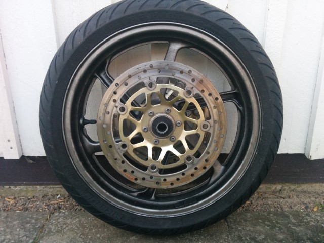

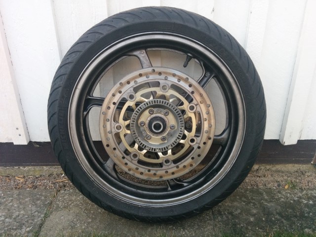

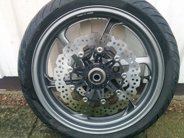

Så då var skivorna bytta på framhjulet. I de nya skivorna fanns inga gängade hål till ABS-ringen som originalen har så det blev till att få dit ringen med skruv och mutter.
Lite färg på skruvar/bultar och ABS ringen så blev det nästan som nytt. Just det, en liten tvätt av fälgen oxå.
Vänster, original
Vänster, original
IMG_20150319_175104 (Small).jpg (125.23 KiB) Visad 15041 gånger
Vänster, Viper med målad ABS-ring och skruvar
IMG_20150321_113009 (Small).jpg (131.79 KiB) Visad 15041 gånger
Vänster, orginal
Vänster, orginal
IMG_20150319_175116 (Small).jpg (120.19 KiB) Visad 15041 gånger

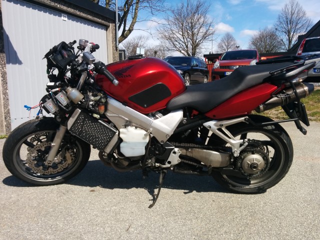

Varför i helskotta skulle det vara så fint väder denna påsk.
Hojen är nedmonterad för slangbyte och bromsskivebyte.
Detta är inte alls kul. :(

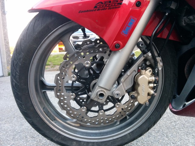

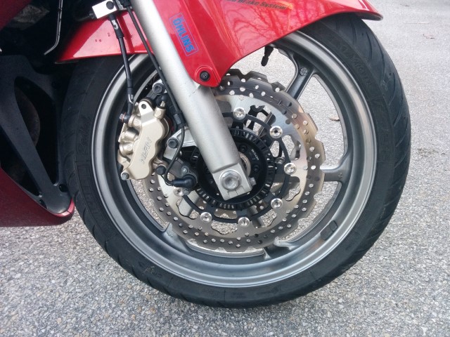

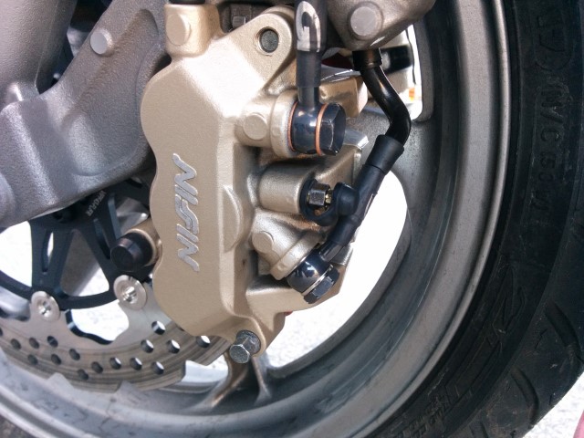

Efter ett antal mail till försäljaren om att en av slangarna var feltillverkad kom det en ersättningsslang i veckan och montering skedde. Inte helt hundra, man hade utgått från en orginalslang MEN man hade glömt att den sista biten vrids runt ett 4-dels varv. Med lite tvång gick det.
Sen var det det här med luftning, gisses vad många nipplar som ska luftas. Tur att det finns en RIKTIGT bra guide på nätet.
Det gick åt lite mer vätska än förväntat men bara det fungerar så skiter jag i vilket.
Om jag ska rekommendera något så tror jag nog att man ska gå på Galfer, både på slangar och skivor. Visst de kostar mer men det finns bra guider när det gäller byte. Mina slangar var inte ens märkta och ingen förklaring vart de skulle passa.
Passformen är OK men på en del ställen undrar man.
Jaha hur blev det då?
Här kommer några smakprov
IMG_20150419_191822 (Small).jpg (137.87 KiB) Visad 14947 gånger
IMG_20150419_191755 (Small).jpg (161.24 KiB) Visad 14947 gånger
IMG_20150419_191804 (Small).jpg (141.1 KiB) Visad 14947 gånger

Ett par bilder till
IMG_20150419_191840 (Small).jpg (117.33 KiB) Visad 14947 gånger
IMG_20150419_191902 (Small).jpg (156.7 KiB) Visad 14947 gånger
Den ser rätt rå ut naken
IMG_20150419_123314 (Small).jpg (165.85 KiB) Visad 14947 gånger
