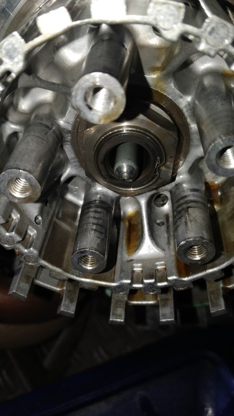

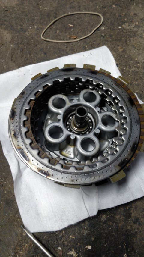

Lite orolig att den innersta stålskivan i koppling är blå på vissa ställen samt att de gamla fjädrarna har gjort märken i några av "fjäderhållarna".
(107.93 KiB) Inte nerladdad ännu
(84.01 KiB) Inte nerladdad ännu

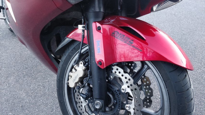

Pulserande bromsen. Ska prova att motionera nitarna men jag gissar att det är skivbromslåset som har "vingat" till den ena skivan (nej, inget skivbromslåsolycka). Det är nog "trycket" från låset, för låset har legat på fälgen och liksom bänt lite på skivan.
Startproblem med kall eller "ostartad" motor.
När man vrider om nyckeln hör man pumpen gå. När man sedan trycker på start så hoppar hojen igång i ca 10-15 sek på ca 1000-1200 varv för att sedan dö. Provar man att starta igen så hoppar den till men startar inte riktigt. Man måste starta med ett visst gaspådrag.
Då hoppar den igång, lite motvilligt, men... Man måste hålla gasen en liten stund 10-20 sek på ca 1500 - 2000 varv. Här brukar det ryka lite blått och lukta bränd olja. Sedan kan man släppa gasen och den går ner till ca 12-1300 för att gå upp till "choke"varv (ca 2000) och sedan går den succesivt ner.
Det sitter en PCV i den men i kolumnen för 0 (noll) gas är det satt 0 som värde, alltså ska inte PCV påverka.
Hojen har varit inne på mappning och då sa teknikern att de hade gjort en "EGR-modd",. var sitter EGRen på VFRen?
"Pair" och "Flapper" moddar är gjorda.
Vad kan det vara som är fel?
Kan det behövas en förgasarsynkning?

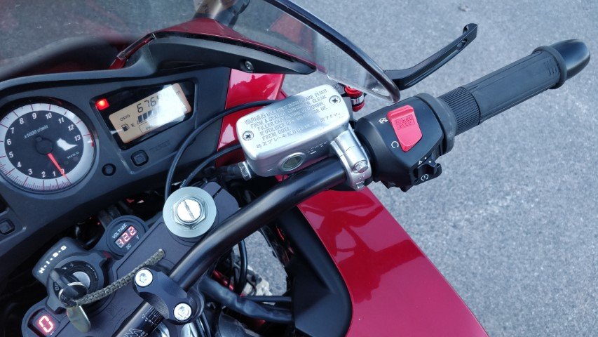

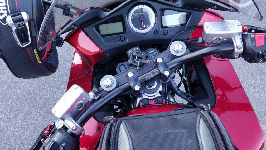

Några fler bilder
Svart fjäderben, snyggt mot rött
(121.7 KiB) Inte nerladdad ännu
Koso Hantagsvärmare, kontrollen i handtaget
(132.26 KiB) Inte nerladdad ännu
Fäste till tillbehör samt den lilla röda knappen till höger
(107.32 KiB) Inte nerladdad ännu

Hur långt har den gått?
Kollat:
Luftfiltret?
Insugsgummina så de är hela, drar kanske tjuvluft?
Är där förgasare och choke på din hoj? Trodde den var så pass ny att det skulle vara insprutning med "automat choke" (auto kallstart/tomgångshöjare) på den?
#395 Inlägg av Maciver »
Japp, och rengjort (KN filter)
Nej, ej kollade, har inte pillat på dem,
Nja, det ä en form av Auto choke, ev vax enhet som sänker tomgången när den börjar bli varm. "Choken" går upp till ca 2000 varv.
Idag när jag var ute och skulle filma det, ja vad tror ni. Fungerade precis som den ska.
Får se hur den beter sig vidare.
