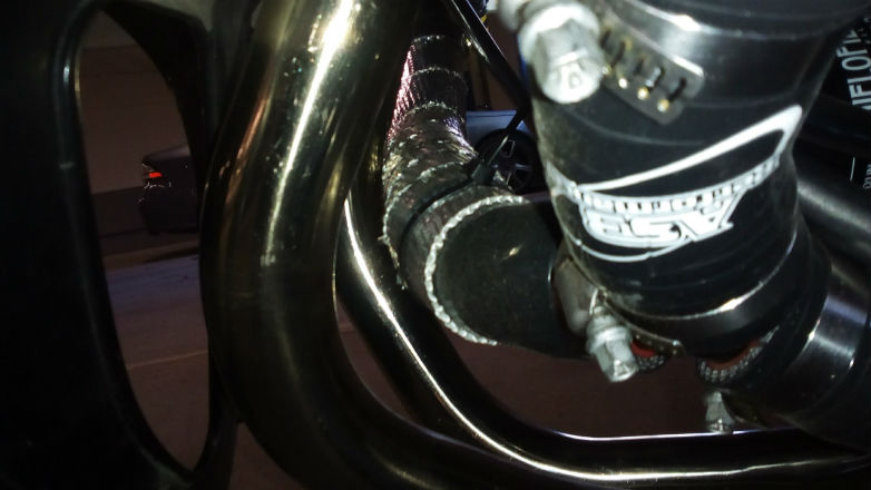

Lite svabbande med hojen igen..lindat avgasbandage runt kylarslang som skydd från avgaset som hettar nån millimeter ifrån..

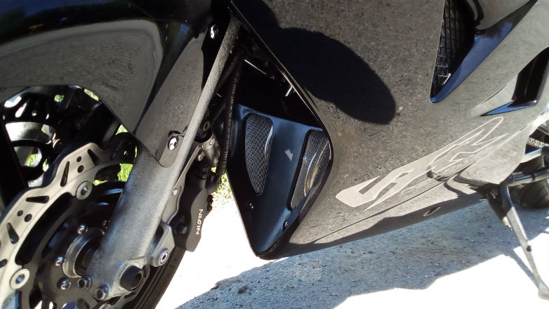

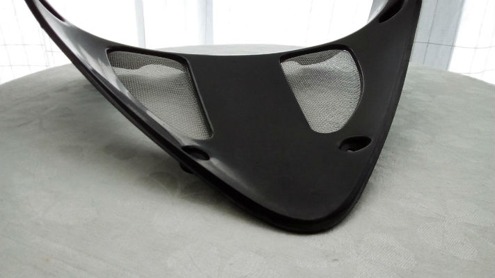

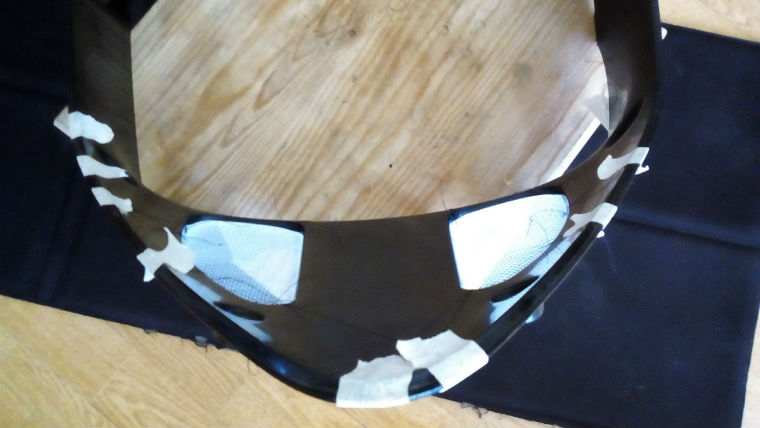

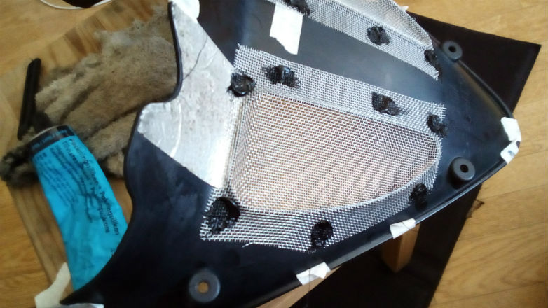

Köpte finmaskig aluminiumduk från https://www.velltra.se/ och klippte till ett par bitar till luftinsläppen på kåpspoilern under motorn. Skyddar mina headers mot bös
Snyggt blev det också.
- spoiler färdig.jpg (35.76 KiB) Visad 25712 gånger

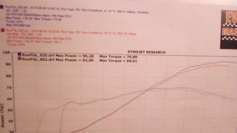

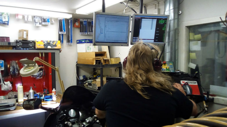

Inte mycket till effektökning men gick som en
på väg hem
på väg hem- Bilagor
- bromsbänk protokoll.jpg (38.49 KiB) Visad 25592 gånger
- Evenssons Maskinservice.jpg (72.69 KiB) Visad 25592 gånger

Tändstift bytta, luftfiltret rengjort och kedjan oljad före bänkningen?
Re: vroom
Bytt, rengjort och inoljat enligt föreskrifter.adrian_vg skrev:Tändstift bytta, luftfiltret rengjort och kedjan oljad före bänkningen?
Har nu kört med denna konfiguration i sommar som mest 300 mil. Kvällstid och morgnar innan hettan har vart uthärdligt. Nu först börjar det bli riktigt skönt att köra i mer normala sommartemperaturer.
Tycker den gått lite "hårt" eller hur man ska säga så i veckan skickade jag i det nya torrluftfiltret från Hiflo och märkte skillnad..lite tystare och inte så mycket vibrationer i gasrullen. Inbillning eller inte men kommer nog överge K&Nfiltret till förmån för den nya känslan från den upplevda vitafingrarvibro till mjukishoj

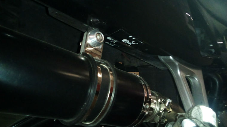

Fixade till upphängningen till ljuddämparen. Fästet som medföljde passade inte utan klammerbulten drogs genom en plywoodbit som stopp mot innerskärmen. Vävtejpen håller ihop det hela.
edit 28/3-19
Gjorde en hållare i plattjärn 3mm som ersätter den aluhållare som följde med dämparen. Dom påsvetsade distanserna gör att hållaren kommer ut för långt och tar emot sadelkåpan.

Re: vroom
Vad som än får problemet att försvinna!
Vävtejp på hojen är helt ok så länge det är döskallar på den.
På förekommen anledning; jag har bara ful vanlig silvertejp på Dominatrixen. Var hittade du döskalletejpen??!
