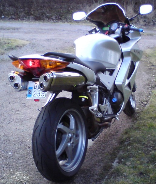

Se där...jag hittade en bild på min bakdel...Som sagt, Farbror blå kanske inte uppskattar den, men jag gör det :P
För den insatte kan jag rekommendera en liten titt på avgassystemet som jag har *hrmm* moddat lite också. Ljudet är en fröjd när V4:an nu får andas lite mer. Jag har skurit de små rören ca 2,5 cm in i ljuddämparen och det blir vad som på andra forum kallas en "partial gutting" kan inte översätta det riktigt. Iaf går avgaserna bara genom en kammare istället för tre. En upplevelse, helt klart :lol:

lotek skrev:Som sagt, Farbror blå kanske inte uppskattar den, men jag gör det :P
Varför skulle de inte? Du har ju skylt och reflex. Stänkskydd är väl inte obligatoriskt så vitt jag vet.
Eller tänkte du på ljudet kanske?

@adrian_vg...har du provat att sätta en originalskylt mellan ljuddämparna...nä, tror inte det. Det är en miniatyrskylt modell större. D.v.s. inte tillåtet...skäms lite gör jag, men ler samtidigt eftersom det blev så otroligt snyggt :D eventuella konsekvenser är en senare fråga, det tar jag då.

lotek skrev:@adrian_vg...har du provat att sätta en originalskylt mellan ljuddämparna...nä, tror inte det. Det är en miniatyrskylt modell större. D.v.s. inte tillåtet...skäms lite gör jag, men ler samtidigt eftersom det blev så otroligt snyggt :D eventuella konsekvenser är en senare fråga, det tar jag då.
Åhå! Du har gjort en egen? Jämförde med en skyltbild i ett tidigare inlägg. Nu är jag med. Reagerade inte på storleken på den du har nu. 8)

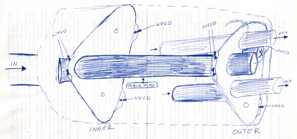

Funderade på nåt liknande som dämpar nog för ex. besiktning o.s.v. med en typ kona av teflon eller värmebeständigt gummi och något som låser den i den stora öppningen...jag kan se framför mig exakt hur jag vill att det skall se ut, men har inte resurser till det, . Nåja..som en liten hjälp har jag hittat denna med:
Credit för teckningen till "Rice" på VFRD.

Nu har jag inte varit ute och tittat på hojen ännu, men jag hade tänkt mig att göra en hylsa för varje rör inne i systemet. Antingen om det finns rätt dimension eller om man får köra med koningverktyget lite.
Dessa två träs igenom ett lock och svetsas fast. Locket ska passa till bakstycket på orginalsystemet ihop med en värmetålig packning.
I bakstycket hade jag tänkt mig att sätta två eller tre Pop-nut, som gör att jag kan skruva på eller av "insatsen" som jag vill. Förhoppningsvis utan att demontera systemet eller kåpan som sitter där.
Detta borde göra så att man kan ta av eller sätta på insatsen på under 2 minuter. Förhoppningsvis även så att det inte sysn utifrån att det sitter ett lock där.
Hoppas att du förstår hur jag menar.
