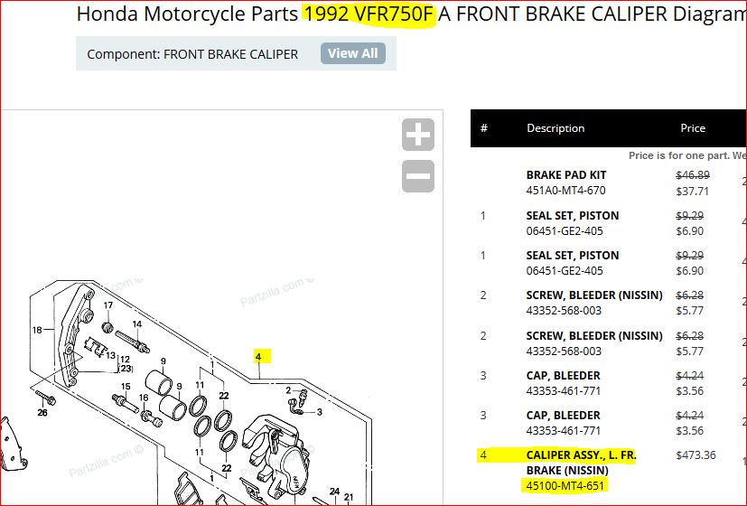

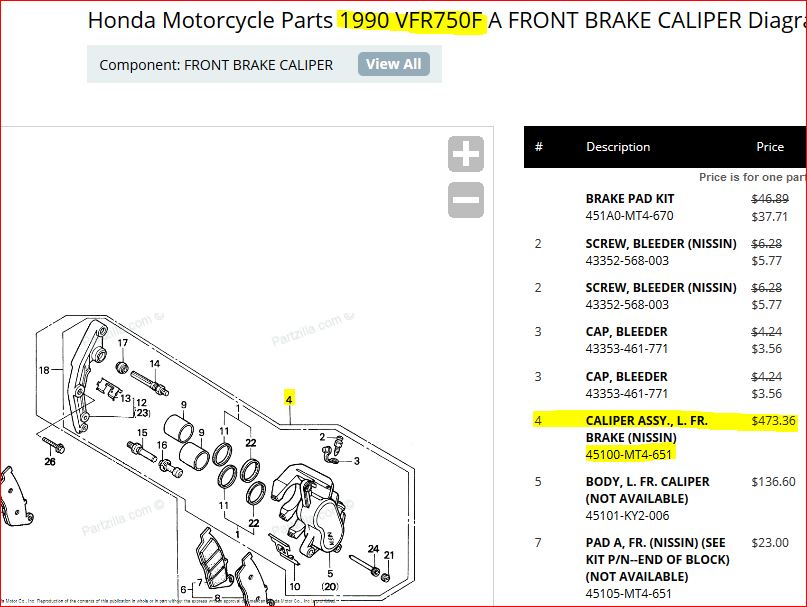

Nu hittade jag t.o.m här i Göteborg ett, till en 90:a. Frågan är då...passar det min 92:a? Verkar onekligen vara samma enligt nedan :)
http://www.partzilla.com/parts/search/H ... parts.html
(90.27 KiB) Nerladdad 26 gånger
(82.15 KiB) Nerladdad 26 gånger

Gen 1990-1993 är samma prylar.
Nästa generation var 1994-1997.
Samma artnr fö i bilderna du la upp!

#24 Inlägg av lappen »
adrian_vg skrev:Gen 1990-1993 är samma prylar.
Jo det var det jag såg, men hängslen o h livrem du vet....bättre fråga en gång för mycket... :)
