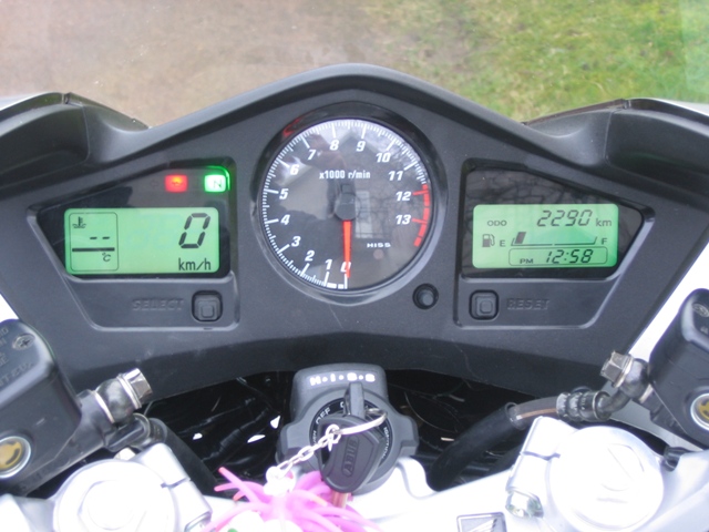

Kan ju inte låta bli att visa upp mitt lilla projekt då.
Har en VFR800-05 där jag blev rent deprimerad på den orangea belysningen. Detta blev resultatet.
Är det fler som är intresserade kan ni få detaljer på hur det gick till.
Men visst blev det bättre??
VFR800-05 Silver Edition[/img]
Grönt blev riktigt bra...lagom mycket ljus även under kvällstid.

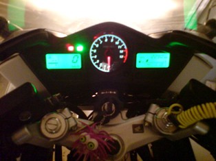

Instrumentbelysningsfärgsbyte...
#9 Inlägg av lotek »
Nä, det syns inte på den förra bilden, men det är vitt på varvräknaren och grönt på lcd:erna.
Skall se...om inte jag har en bild...och det hade jag..bilden är dålig, men det ger en allmän idè om hur det ser ut.
Dålig skärpa, men iaf.
