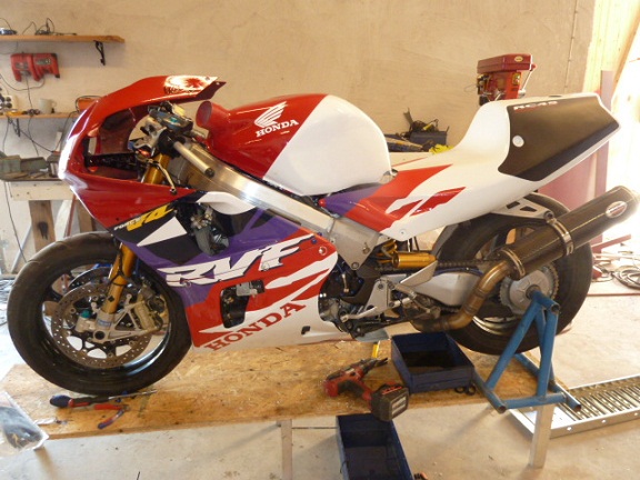

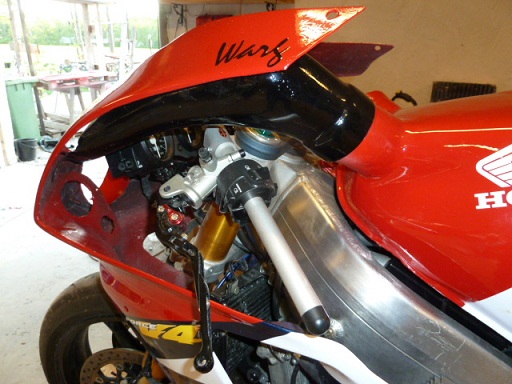

Började så smått och montera alla kåpor igen efter omlackning och framflyttning av hela kåpsetet 2 cm, grymt trångt med HRC airscope för dubbla insprut men behöver ha in luften till intercoolern, dekalmannen har gjort bra jobb.

wargen skrev:Började så smått och montera alla kåpor igen efter omlackning och framflyttning av hela kåpsetet 2 cm, grymt trångt med HRC airscope för dubbla insprut men behöver ha in luften till intercoolern, dekalmannen har gjort bra jobb.
Nice.
Gillar även ditt mekarbord, genialt i all sin enkelhet.

#34 Inlägg av wargen »
Haha visst är det ett enkelt mekarbord!! gjorde underredet i aluprofil(mitt första alusvetsjobb för att lära mig hur aluminium funkar när man svetsar) Min kamrat har ockuperat lyften med sin vfr86 så vad gör man inte....

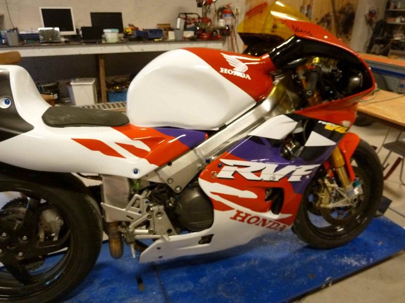

#39 Inlägg av wargen »
Mappade i dag om hela insprutningen och hade problem med Vtec och turbo laddningen. hadde vtec inställt på 5000 varv och när vtecen kickade in så tappade jag effekt och hade svårt att få motorn till att gå jämt. trodde det berodde på stiften men köpte honda orginal stift 1340 kr för 4 st..ahhhhh på Ebay 340 kr men hade inte tid att vänta. men det visade sig att kammar och insug mm passar bäst att lägga vtec på 6850 varv och nu kickar turbon in vid 5000 rpm och när vtec lägger in så kommer framhjulet fint på 3:e vxäxeln men tyvärr orkar inte kopplingen med vridmomentet på 4:an men effekten närmar sig 250 i motorn vid 1.2 kg laddtryck och leverantören trodde att kopplingen skulle hålla för 250hk, tror att jag skall föröka landa på 0,8 kg laddtryck torde ge 160 pigga bakhjulshästar (ca190-200motorhästar) men den var kul att få prova....bifogar en bild på det färdiga bygget och turbon ligger fint under sadeln gå inte att se den !!!
