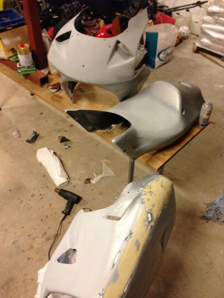

Denna hoj har stått några år och skall få en uppfräshning av kåpor och lack och skall bli helpensionerad dvs tömmas på bensin och oljor och konserveras. Började med värmepistolen för att få bort dekalerna.
Sedan slipa ner kåpor och spackla upp sprickor plus att underdelen var tvungen att laga ett 10*5 cm hål som avgasröret bränt hål samt hål efter race, service, transporter och förvaring. Startade motorn körde den varm och sedan tillsatt 2 matskedar 2t olja till bensinen för att smörja insprutare mm tömt den på bensin och skall tömma den på olja.
Slipat alla kåpor och börjat sprutspackla ,men spacklet tog slut får börja om i morgon.

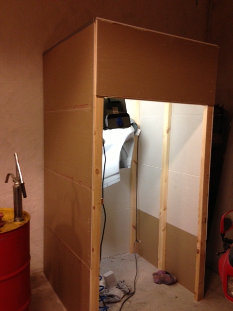

Gick inte riktigt som jag tänkt mig, snöstorm ute ,,,,och fick börja med att bygga en lackbox svårt att stå ute i snöglopp att lacka den blev 1,2*1,2 m och riktigt bra, fickhjälp av frugan att hålla i bitarna och skruva ihop den, så nu är kåpdelarna sprutspacklade och väntar ivrigt på att det skall härda, dröjer nog till helgen innan jag har tid att fortsätta, då är det vattenslipning och finish innan grundfärgen. forsättning följer.......w

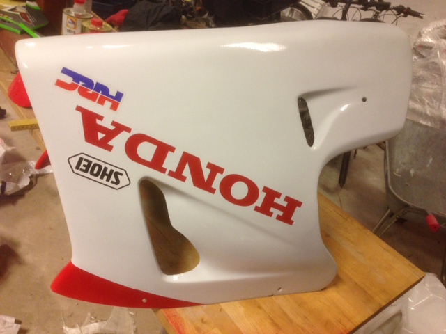

Har lackat kåpor och tyvärr släppte en maskeringstape på topkåpan under sprayningen av svart färg så det är bara att börja om... men här är hojen under tävling i motogp då var namnet superbike Österike A1 ring och underkåpan har jag börjat med lite dekaler,

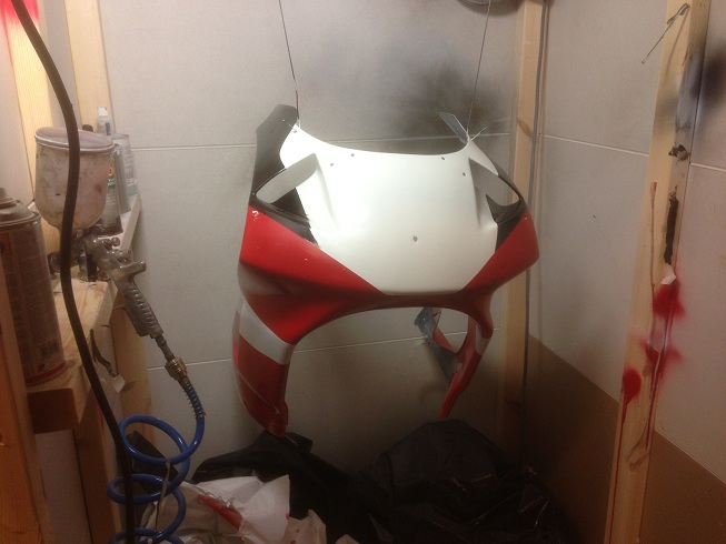

här är senaste uppdateringen på toppkåpan. i vänstra luftintaget kan man se det svarta krypa in i det vita andra gången jag missar en glipa, ahhhh

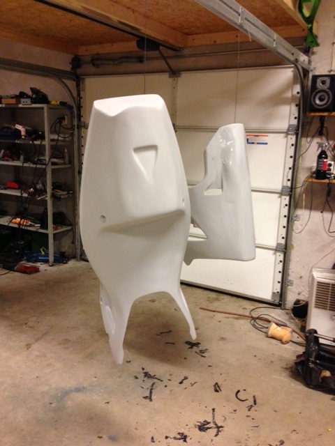

Första delen klar, bakdel och underkåpa är nästan helt klar, nu fattas överdelen som är i lackboxen,sen skall den dekaltrimas. Sonen var hemma från stockholm och hjälpte mig in i vardagsrummet,
