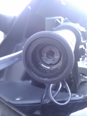

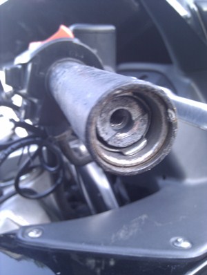

Sedan jag bytte handtag första gången så har jag haft problem med att min bar-end på högersidan nyper runt gasrullen så att den inte går tillbaka självmant om jag drar för hårt (drar jag för löst skruvar änden upp sig själv och rymmer). Minns inte att det var så när jag hade originalhandtag på. När jag nu bytte till nya värmehandtag kunde jag konstatera att fästet som sitter inne i styret har åkt för långt in, vilket gör att halvmånarna som ska lira mellan fäste och bar-end är alldeles för långt (ingen kontakt alls). Jag tog ett par bilder för att förklara.
Vänstersidan är ok, och det finns ett par läppar som nyper runt kanten, på högersidan är dessa klart insjunkna i röret. Min fråga är, hur sjutton får jag ut den igen? Jag har testat att gänga in en skruv lite grand och försöka slå ut den, men det sitter som berget.... Tips?

- Höger - fel
- IMAG0595liten.jpg (30.95 KiB) Visad 11773 gånger
- Vänster - rätt
- IMAG0594liten.jpg (27.1 KiB) Visad 11773 gånger

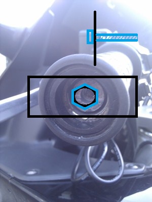

Kan du inte dra ut den med en bult o ett mothåll, typ:
- IMAG0594liten.jpg (37.62 KiB) Visad 11731 gånger

Re: Bar-endfäste för långt in! Hur dra ut det? *löst*
Du kan få ut den om du gör "typ" enl min illustration, du måste dock hålla in vingarna samtidigt.Kungfuu skrev:Nej, det sitter så in i h-e...
Problemet är dock löst, det är inte så många millimeter som skiljer så jag hittade 3st brickor i plast som precis går in. De deformeras lagom mycket för att hålla emot så nu funkar det.
Tack för tipsen!
Lättare om man är två.

edit: De yttre delarna är i plast och rätt ömtåliga att ha som mothåll för övrigt...
