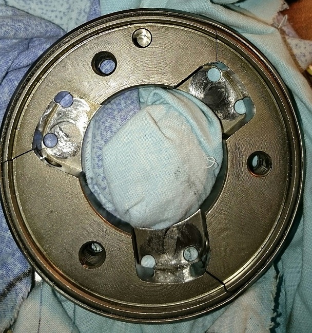

est: hur gjorde du när du svetsade den? Kuggkransen som man skruvar fast med de tre skruvarna ligger ju dikt ann mot det spruckna godset. Även vid tig blir det väl en liten upphöjning i godset eller det är ok? Eller man får fräsa ner en bit i godset innan man svetsar?
Svetsa du bara i ovankant för på sidan sitter det oljehål etc eller du svetsa ner till hålet?
Hade du ur delarna ur plåthöljet eller du svetsa dem liggandes i plåthöljet. Varför svetsa du fast plåthöljet i det spruckna godset? Håller sig ej plåthöljet på plats annars?
Många frågor men hoppas du har tid att svara. Du har ingen bild på den svetsade kopplingen? Har plockat ur min och den är i tre delar och jag försöker få den fixad på ngt sätt...
Eller är här ngn som har en bild på en svetsad koppling så man ser hur de gjort det?

vad tror ni om min svetsningsplan. har två alternativ.
alt1. slipar en skåra för bygga svetsen där springorna är. Får svetsat ovankanten på godset och ev ner en bit på sidan mot oljekanalen. Det självt tror jag blir för svagt men sen tänkte jag få svetsat fast innandelen mot stålkransen hela vägen runt i en cirkel. Och sen på det montera plattan med de tre bultarna och locktite. Tror ni det skulle hålla ihop?
alt2 och mer komplicerat och dyrare. är att märka upp innannäte och stålkrans. skära igenom stålkransen och öppna den för att få ut de lösa bitarna. Skåra sprickorna runt om och svetsa runtom hela godset. Sen sätta på stålkransen igen och svetsa ihop stålkransen. Ev svetsa fast innannätet mot stålkransen hela vägen runt som i alt 1 här också. Men detta känns som en mer riskabel operation med tanke på tändningsklackar etc och kommer ta mer tid och kosta mer.
Hur sitter innannätet på plats i stålkransen? Är där nån klackar eller styrpinnar som håller det på plats så det ej kan snugga i stålkransen? De nu 3 bitarna går ju att röra lite i kransen.

Har fått min startmotorkoppling svetsad nu. Sprickorna svetsade i ovankant och sen nedslipade men på närbilden ser man hur djupt svetsen går, svetsat fast godset i höljet hela vägen runtom ovanpå och på de tre sektionerna där det gick undertill (glömde ta bild på det men man ser ändan på svetsen i underkant på närbilden.
Satt ihop allt men ej testat starta än för vill att locktiten till de tre skruvarna skall stelna ordentligt innan jag fyller på olja och testar.
Satte i nya rullar etc, men jag mätte nya och gamla rullar och de var exakt lika stora vad jag kunde se. Mätte även centrumet på kuggkransen där rullarna snurrar och den var över toleransen så den borde vara ok.
Enda var skruvarna till kåpan som skulle spännas med 12nm. vågade ej dra dem så hårt, kändes som jag skulle dra av dem? Vet ej om jag är för blödig. Testa dra en till 10nm och det var obehagligt mycket till verktyget klicka. Drog de andra till 8nm och senare spännde jag dem lite till för hand
