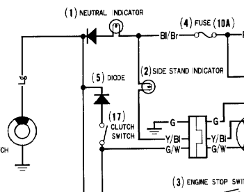

Tänkte föreslå tippsensorn men det har du ingen enligt schemat, men kontrollera kopplingsdioden som sitter framtill bakom kylaren, den verkar påverka tändning och startmotor.
5 på bilden, bägge dioderna

Tommy Gsson skrev:Tänkte föreslå tippsensorn men det har du ingen enligt schemat, men kontrollera kopplingsdioden som sitter framtill bakom kylaren, den verkar påverka tändning och startmotor.
Hmm, var fasiken hittar jag dessa?

Finns i manualen:

Nu har jag nog hittar den iaf, men sitter jäkligt åt.
