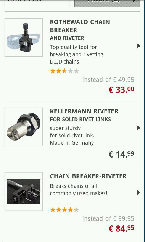

Jeg har købt modellen til D.I.D kæde hos "tante Louise", men der findes også en kombimodel til flere kædetyper:
https://m.louis.de/en/katalog/suche?sea ... der-scroll
