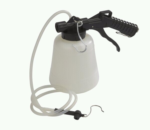

Se, har är din vän:
http://www.harald-nyborg.se/p4432/rectus-bromsluftare

Tack, ska pröva det. Vilken käck bromsluftare blir nog att införskaffa en sån...
