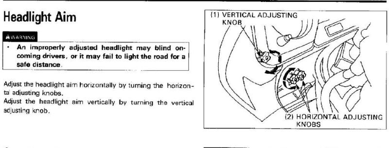

Liten snabb fråga.
Hur justerar jag ner ljusbilden på hojen ?
Sv: Hur justera framlampan ?
Postat: lör jul 13, 2013 17:02
av jenshenrik
Voila!

tackar 8)
klyddigt utan instruktionsbok :)
