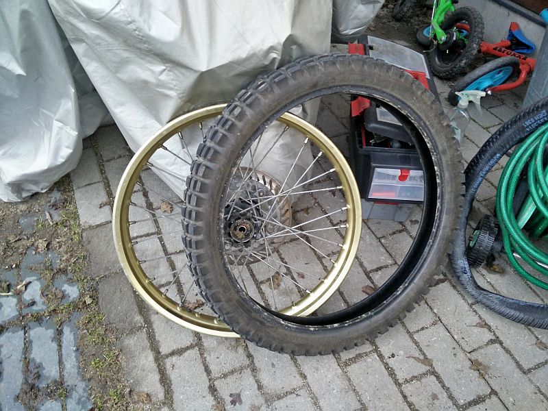

Däckmaskinen jag köpte visade sig ha för tjock mittenpinne, så Dominatrixens framhjul gick inte på...
Som den kreativa(...) person jag är trampade jag ist av däcken med fötterna ist. Det är dock nog inget jag tänker mig försöka med på landsvägsdäcken på det österrikiska järnet...

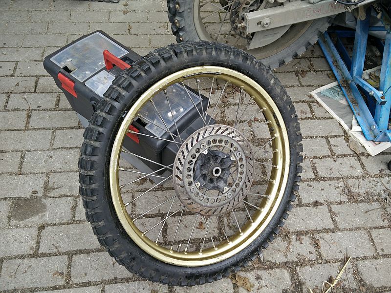

Sen skulle det "nya" beggade däcket på, och det gick ju inte alls.

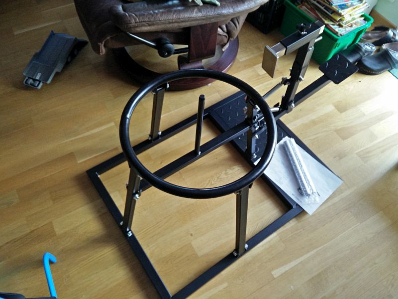

Dagen efter, och efter att ha skruvat av plastskydden från däckjärnen, gick det betydligt bättre!
