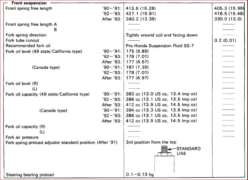

Är det samma mått på en 92:a? :roll:
Blir inte riktigt klok på denna bilden från servicemanualen..?

lappen skrev:Är det samma mått på en 92:a? :roll:
Första tabellen anger mått i millimeter och tum, på din så är det 178 mm (17,8 cm) till nivå i gaffelben/rör.
Den andra utgår ifrån tomma/tömda gaffelrör/ben och då så ska du ha 386 ml gaffelöl i varje ben (3,86 dl)

Tack Blacken för förklaringen :) Funderade som tusan hur jag skulle tyda det... :oops:
