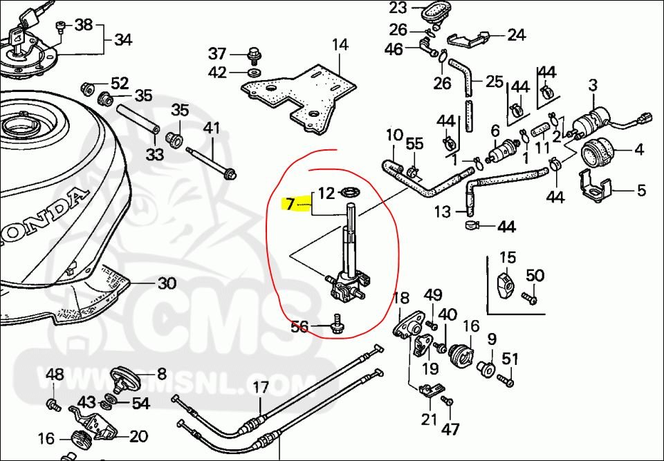

Min lilla vän läckte bensin även när soppakranen var stängd.
Vi plockade isär bränslekrisen för att kolla lite. Innanför satt ett bränslefilter som var väldigt smutsigt och lite trasigt.
Nu undrar jag om någon vet var man får tag i ett sådant filter. Filtret sitter innanför metallen ni ser vid kranen. Bild

Hej
Jag antar att det är denna? #7
https://www.cmsnl.com/honda-vfr750f-199 ... Jk77-exX-g
(132.82 KiB) Inte nerladdad ännu
tersan här på forumet är väl säljare åt dem.
