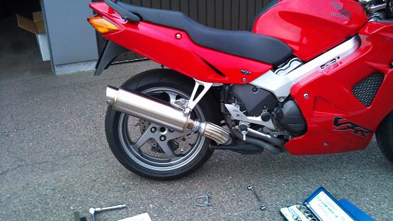

Jag tänkte på hur ditt rör ser ut där det är delat. På min 01:a så är det bara en rak anslutning men på min 95:a så är det kona och då går det inte att bara smacka dit ett mellanrör. Ta ett foto på skarven så vi får se hur det ser ut.

yes duger dessa bilder?

Fina bilder, tyvärr ser det ut som att du har kona. Alternativet för din del är att du kapar röret en bit efter skarven. Blir dock lite svetsjobb i framtiden om du vill ha tillbaks originaldämparen.
