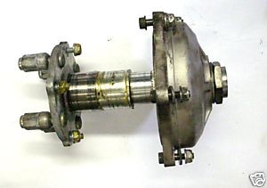

:cry: När jag var på väg hem från arbetet så small det till vid bakhjulet.
Och jag tänkte att det var kedjan som gick. Men sån tur hade jag inte.
När jag fick hejd på hojen så såg jag att hela drevet med drevhub hade försvunnit men kedjan var inakt men axeln var trasig.
Jag har en VFR 750 -94 (skitbra hoj) Och jag har ett helskotta att hitta denna reservdel. Jag hittade dock ett komplett till en vfr 800-01 på ebay.
Jag är inte helt säker på att den passar men den ser identisk ut. Honda city kunde inte svara på detta. Är det någon i forumet som har koll?

pgjo553 skrev:: Jag hittade dock ett komplett till en vfr 800-01 på ebay.
Finns en del reservdelssajter som har microficher över reservdelarna.
csml, ron ayers? m fl...
Kolla upp res dels numret på resp alternativ.
Samma= passar båda...

pgjo553 skrev:När jag fick hejd på hojen så såg jag att hela drevet med drevhub hade försvunnit men kedjan var inakt men axeln var trasig.
Det skiljer sju år mellan delarna. Kan vara vågat att köpa, men kan du ligga ute med pengarna, köp den! Du kan alltid sälja den vidare sen i Sverige, speciellt som du säger att delen är svår att hitta här. Vet inte om det funkar så, men kolla på delarnas artikelnummer för din 94:a och 01:an, om de är samma borde det väl rimligtvis funka.
Kan en handlare nära dig kolla om det är samma del till din och den beggade?
Forumets mekgud Tyrannosaurus borde kanske veta. Vänta lite tills han dyker upp, så får vi se.
Världens otur iaf att axeln gått av... Aldrig hört talas om att det skulle hända. Gör du mycket stoppiesar och burnisar? :wink:

Nä! Jag har tyvärr kommit ur lekstadiet det rasslade till först och sen lossnade allt. (det verkar som om muttern i centrum hade lossnat) Jag har pratad med hondacity och det ligger olika artikelnummer på dessa delar dom kunde inte svara på vad det är för skillnader.
Men jag tror att enda skillnaden är själva hubben.
Om det är storleken eller bara utseendet?

Mer än vad jag vågar svara på. Men ytligt sett, utan att ha mätt och kollat i detalj, ser ju navet likt ut den på VFR 94-97.

kollade snabbt på en sida med honda delar och det skiljer i artikelnummer på själva axeln iallafall, svårt att säga vad exakt som skiljer dock.

Men eftersom det är olika nummer så är det bara mätning som gäller om man vill vara säker.
Axelns diameter + längd, fästet mot hjul och drev och kanske tjockleken på huben eftersom om det även är olika svingar med olika krökning kanske p.g.a. olika fälgbredder så kan det leda till att kedjan inte centrerar.
Så enda tipsen jag har är:
1. Mät.
2. Kontakta säljaren och be honom göra samma mätningar.
3. Kolla svenska skrotar (jag har listat de flesta på min hojlänksida), det har ju sålts "några" VFR.
4. Honda har ju en policy att hålla delar ett visst antal år (tror det är 20 år) och då ska den finnas, men...
A. Du kan få vänta lite (men det är ju minst tre månader till säsong).
B. Den lär nog kosta en slant.

Jag tog en chans genom att ha beställt delen från ebay. Jag lyckades pruta från 150$ till 100$ så det är ju ett bra pris för axel plus hub.
Jag återkommer senare och berättar hur det gick. Annars är det bara att ställa sig på kö för att köpa en bättre begagnad :lol:

Efter en riktigt lång vinter så fick jag chansen att montera bakaxeln. Och det passade "nästan" som handsken. Jag fick göra mindre modifieringar på bromsskivan. Det saknades knappa millimetern till att kunna montera bromsoket. Och jag fick använda orginalets skruvar till skivan. Men nu har jag kört i ca 2 veckor och är mycket nöjd.

pgjo553 skrev:Efter en riktigt lång vinter så fick jag chansen att montera bakaxeln. Och det passade "nästan" som handsken. Jag fick göra mindre modifieringar på bromsskivan. Det saknades knappa millimetern till att kunna montera bromsoket. Och jag fick använda orginalets skruvar till skivan. Men nu har jag kört i ca 2 veckor och är mycket nöjd.
Sitter allt fast som det ska, inget som kommer att trilla av vid belastning? Tänker då främst på din bromsoksmodifiering.

Det sitter ordentligt jag har monterat distansbrickor på skivan samt oket så att dessa centrerar ordentligt. Jag skall besiktiga hojjen snart så vi får se om det blir en anmärkning. Men det handlade om knappa milimetern.
