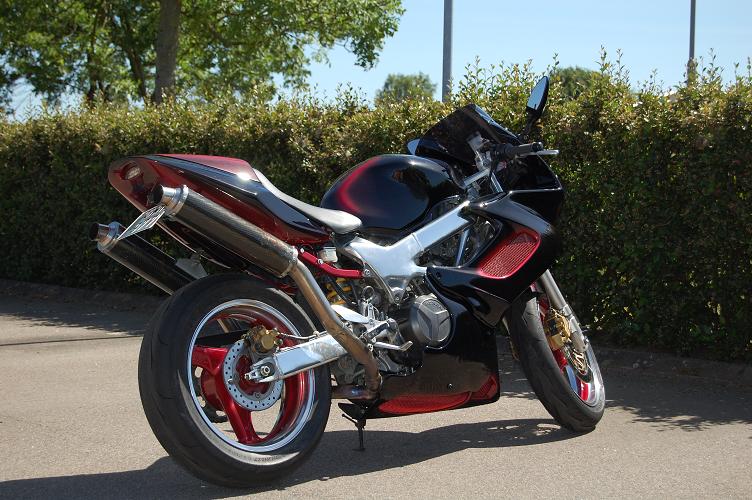

Satt en hel jävla vinter i ett ouppvärmt jävla garage och polerade upp ramen och fälgarna på min VTR. Gjorde det mesta för hand med våtslippapper av varierande grovlek. Blev faktiskt ganska nöjd med slutresultatet, men kommer aldrig någonsin att ge mig på något sånt igen. Definitivt inte i ett garage där man för börja passet med att slå hål på isen i spannen man har till att blöta sandpappret i...
Fick ett tips på en polerpasta som Claes Ohlsson faktiskt säljer: http://www.clasohlson.se/Product/Produc ... =161936863
Lite bökigt att använda och hade en tendens till att vilja bränna fast om man tryckte på lite för hårt. Men resultatet blev myyyycket bättre än autosoldyngan...

riktigt bra jobb du har lackt ner på ramen! jag e riktigt imponerad!
ja det som du länka till använde jag med. man får inte köra med för höga varv då bränner det fort.
förstår mig inte på dom som slipar sina delar upp till 2000korn o sedan drar på med autosol som innehåller slipkorn i 1200storlek snacka om att slipa i onödan :mrgreen:
