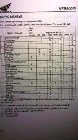

kan man få reda på vad som skall göras på varje service någonstans ? så man vet om det är nån större service med diverse justeringar och så,känns som att jag vill lämna in hojjen vid dom tillfällena !
Re: Tickande ljud från motorn, VFR800-1999
Postat: tor jan 22, 2015 22:23
av Tommy Gsson
Serviceschema FI liten.jpg (49.39 KiB) Visad 27609 gånger
Typ här.

Det är med andra ord liten och stor service varannan gång/600 mil

Min nästa service är vid 6600 mil

Lalle skrev:Det är med andra ord liten och stor service varannan gång/600 mil
Glöm inte koll av ventilspel varje 2400:e mil. Tar en stund, så ska verkstan göra det blir det ett lite större hål i plånboken.
