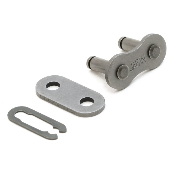

Ralsbo skrev:Kedjelåset hade skurit ihop[...]
Kedjelås?
Inte ett sånt här väl?
Kedjelås?
Jodå. Ett sådant fast med söndertryckta o-ringar också.
Kedjelås?
:shock:
Som temporär åtgärd medan man tar sig till verkstad för ordentlig nitning om man inte har en egen nittång funkar det förstås, men som permanent lösning - nja...

Ralsbo skrev:
adrian_vg skrev: Kedjelås?
:shock:
Det är inte så stora sidokrafter i en väl fungerande kedja. Så det funkar alldeles utmärkt. Men inte när kedjan börja röra sig...när den är skuren t ex.
Kedjelås?
Kört med ett sånt i snart 1500 mil...fungerat klockrent...varför vore det problem? :roll:

Ralsbo skrev:Jodå. Ett sådant fast med söndertryckta o-ringar också.
:shock:
Jodå kedjelås håller fast både låsen och clipsen är numera betydligt kraftigare än det du visar på bilden. Det var långt tidigare som det ansågs att man inte kunde ha kedjelås på O-ringkedjor. Men däremot ska man alltid se till att montera clipset med U:et (alltså den stängda delen) i rotationsriktningen.
Kedja => clips )
Det finns även skruvkedjelås som pressas ihop, kolla längst ner på sidan viewtopic.php?f=6&t=5278&start=0
Du frågade om dom tidigare, typ fyra år sen (kolla sid 2) :wink:
Kedjelås?
Traditionellt sett används klipsar på motorsvaga maskiner, typ under 30-40 hk.
Allt över använder vanligen nitade lås.
Har klips på min DRZ (400cc) och nitat på Hondan (650cc) och det andra märket vars namn inte ska nämnas (999cc).

Tyrannosaurus skrev:Jodå kedjelås håller fast både låsen och clipsen är numera betydligt kraftigare än det du visar på bilden. Det var långt tidigare som det ansågs att man inte kunde ha kedjelås på O-ringkedjor. Men däremot ska man alltid se till att montera clipset med U:et (alltså den stängda delen) i rotationsriktningen.
Kedja => clips )
Det är möjligen en filosofisk fråga. Jag skulle personligen inte använda klipsar på något annat än tex min 30hk DRZ.
Dels för att 30 hk inte kräver ett starkt nitat lås, men även för att man inte vill släpa med sig ett nitverktyg ute i skogen och på grusvägarna. Skulle kedjan gå av kan jag på kort tid skarva det med ett till kedjelås och klips jag alltid har med.
Noterar på länken ovan att "Ja det är en synnerligen olustig känsla som infinner sig när clipset lossnar." och "Bakhjulet låste sig och kedjan låg som spagetti runt bakdrevet på cb400:an"
samt detta
"I den service manual för 90-96 jag har från Honda står "VARNING VFR750F använder nitad lås! Never attempt to use a chain with a clip-type master link"".
Fyra år sen fö. Mycket kedjesprej har flutit under bron sen dess. ;-)

Kört med klips hela mitt liv och även med "motorstarka maskiner", aldrig haft något som helst dribbel, annat är dom gånger man har klantat sig vid montering av dom :fakta ..
