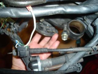

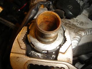

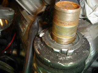

Lossa "stormuttern" EFTER att först ha vikt ner låsvingarna på den mellanliggande låsbrickan, (två st för övre muttern, två st för nedre muttern
Så ser den ut
Håll emot Yoken/styrtjofräsen innan du lossar nedre låsmutter, man brukar svära så där klädesamt när man får skiten på tårna.

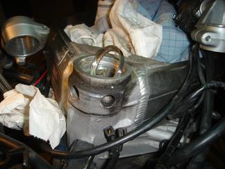

Ta bort dammskyddet
Ta ur Yoken/ styrtjofräsen

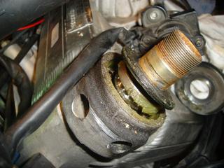

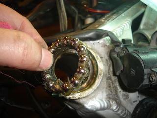

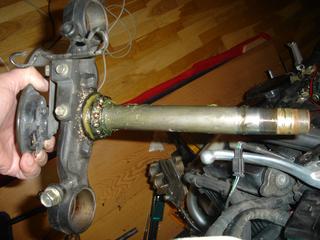

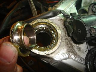

Gamla lagret
Plocka bort inre lagerbana och kullagret
Om du gluttar ner i styrtjofräshålet så kan du se två st urtag vid nedre yttre styrlagerbana
[img]ttps://i.postimg.cc/2SwsWMYm/DSC00207.jpg[/img]
Använd ett dorn eller liknande redskap och växelvis knacka ur lagerbanan
Ta ur det
Repetera samma förfarande för den övre lagerbanan

Ta ut yoke/styrtjofräsen i frysfacket som du behändigt hade placerat i frysfacket en kvart eller två.
Behövliga verktyg för första ingrepp
Värm bara på en liten del av lagerbanan typ en centimeter ungefär.
Använd ett smalt blad för att få en glipa att bända i.
Bänd på bägge sidor
Tills det går att använda grövre verktyg som passar att bända i glipan
Fortsätt och bänd på bägge sidor av lagerbanan
Och hela tiden öka storleken på verktyg för att bända.
Ibland så får man använda sig av flera verktyg.
Och "Viojjla" eller hur fasen det nu än uttryckes, lagret väck!
Den observante ser nu att det är skador på yoke stången, (shit happends) dessa måste noga filas/slipas bort, men var försiktig så att inte diameter på stången minskar för mycket. Utan slipa/fila enbart på dom skador som har uppkommit.

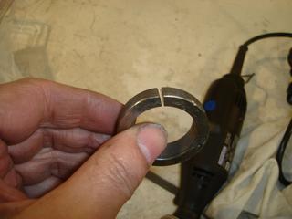

Såga nu upp den gamla lagerbanan (Dremel funkar apbra till det)
Använd det nu till att trycka på den nya lagerbanan på Yoke/tjofrässtången. Observera kanonaplätt att hamna snett i början utan att man ser det (överdriven bild) var noga med att styra rakt i början. och OBS! OBS" OBS! Glöm inte dammskydd/tätning INNAN ni monterar lagerbanan. Man blir kanonskitskogstokig dom gånger man glömde det.

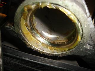

Fetta nu
in
Lagret ordentligt!
