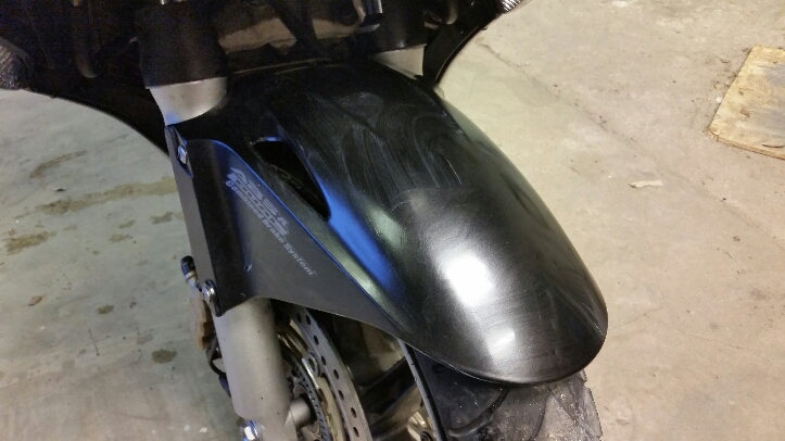

Är ju snyggare än de äldre. Frågan är om de är bolt on på gen 5. Nån som provat och vet?

Lägg upp bilder på gen 5 och 6!Fromm skrev:Är ju snyggare än de äldre. Frågan är om de är bolt on på gen 5. Nån som provat och vet?

Var någon för en stund sen som konstaterade att det inte passade.Fromm skrev:Är ju snyggare än de äldre. Frågan är om de är bolt on på gen 5. Nån som provat och vet?

På bilder så ser fästena väldigt lika ut. Gillar lufthålen på vtecmodellen.

Hittade detta från Rydh:
Inläggsrubrik: Re: Rydh - tillbaka efter några år
InläggPostat: ons mar 20, 2013 12:20 am
För er som tänker tanken om att pimpa upp er gen 5 med framskärmen från en gen 6 så kan jag meddela att den inte passar. De övre bulthålen sitter en halv centimeter för lågt ungefär vilket skulle kunna korrigeras men skärmen går även för tight mot däcket i bakkant.
/T.
/T.
