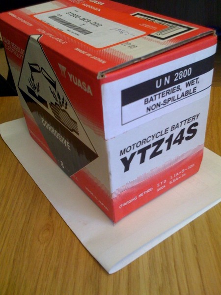

Nu är besten här iallafall! Yey! :D
Yuasa ytz14s
Yuasa ytz14s
