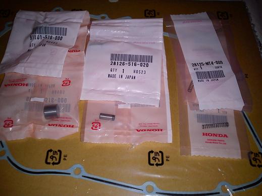

David silver levererar detta hem till dörrn för en knappt femhundring. Jakten efter kopplingen fortsätter.
Ett tips till dem som upplever att det inte greppar ibland, byt dessa delar innan det spricker. Utökar min teori
med att, när dessa delar är slitna så ökar spelet och utrymmet för att spricka.
