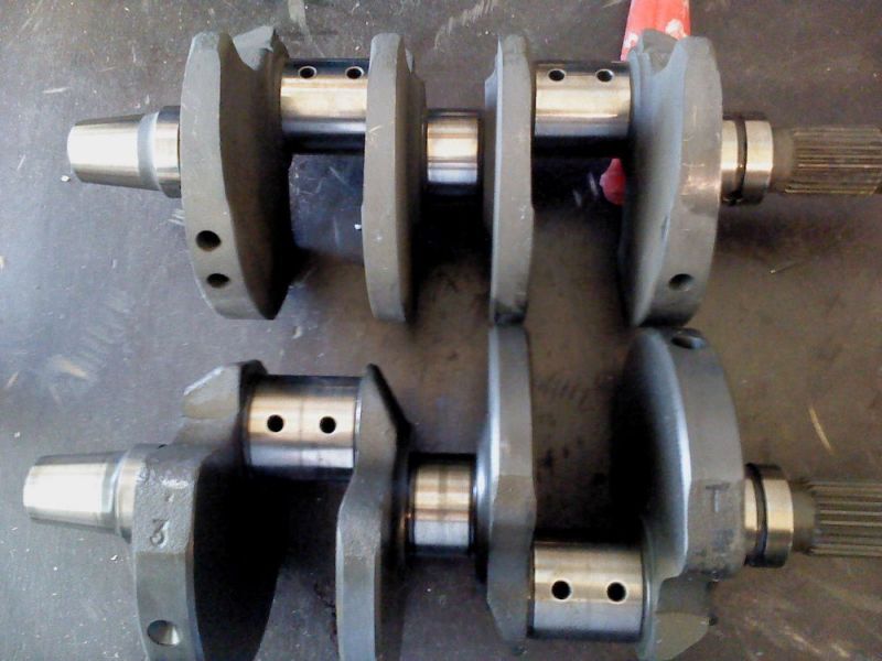

Hep, här kommer bilder på en RVF´750 vev och vfr 800 vev....

Snyggt!
Här ser man tydligt skillnaden på RVF 360-vev (överst) och VFR 180-vev (underst). Är det samma slaglängd på de båda och väger dom ungefär lika mycket? RVF:en ser ut att ha lite mindre gods i balansvikterna ser det ut som.

Slaglängdsskillnad mellan 800(781cc) och 750cc är 48 resp 46 mm, och tack vare längre slaglängd dvs större centrufugalkraft dvs större balansvikter på 800,, MVH Wargen

Enligt Lange på det danska forumet så har RC 24-36-46 alla 180 gr vev och han brukar ha rätt.
Re: Vevaxelkonfiguration på VFR
Hej igen. alla vfr har 180 graders (inte 1200 den har någon annan skum vinkel som jag inte har mekat med) Rc 30 NC30 Nc35 och Rc45 har 360,,, jag har skruvat med alla från 1986 fram till 2008 och alla har samma konfig på vevaxeln,,,MVH
