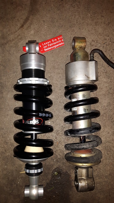

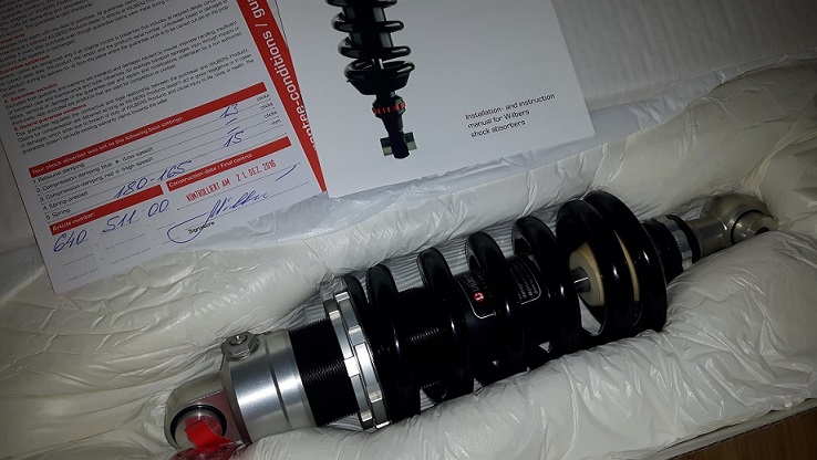

Ny bakdämpare och progressiva fjädrar till gaffeln
- (147.39 KiB) Nerladdad 57 gånger

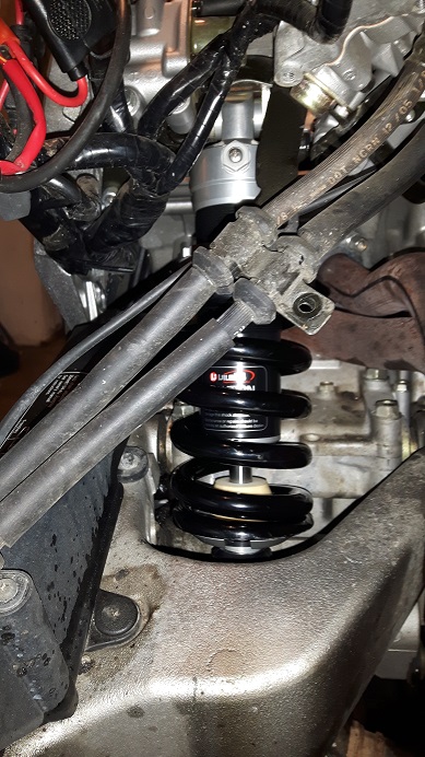

Okej... Då vart den nya dämparen på plats.. Lite mer jobb än jag hade räknat med. För att göra en lång historia kort:
För att komma åt övre bulten var jag tvungen att montera bort plasten på undersidan.
För att komma åt plasten så var jag tvungen att lossa avgassystemet.
För att lossa avgasysstemet fick jag ta bort regskylten bak.
För att lossa plasten fick jag lossa en del bultar och även plocka bort en del av kablaget till elsystemet.
När jag fått bort plasten kom jag åt övre bulten.
Undre bulten var inga problem med.
Dock för att få ur dämparen neråt då uppåt var uteslutet så fick jag lossa grenröret.
För att lossa grenröret fick jag lossa katalysatorn vilket var ett helvete (svårt att komma åt bulten på undersidan)
Hoppsan hejsan Kerstin efter en del trixandes så var dämparn borta!
Tvärtom för att få dit alltihopa. Passade på att tvätta plasten ordentligt så det var rent och snöggt när allt kom ihop.

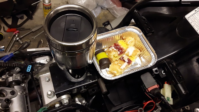

Glömde nämna att min underbara sambo servade med fika ungefär halvvägs!
Och ja det är en öppen ventilkåpa med kaffe intill dock spillde jag inget där i

Det kunde jag sagt till dig.Spiderpig skrev:Okej... Då vart den nya dämparen på plats.. Lite mer jobb än jag hade räknat med. För att göra en lång historia kort:
Hoppsan hejsan Kerstin efter en del trixandes så var dämparn borta!![]()
Re: Vintermek
Ah det tog några timmar men det är kul att få inblick i hur hojen är uppbyggd trots att det känns förbaskat dumt att bygga hela bakpartiet kring stötdämparen.. Vem vet det kanske var ingenjören för stötdämpningssystemet som var först klar när de tog fram prototypen en gång i tiden
