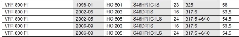

wargen skrev:Hej kollade i gömmorna och dämparen är ca320 på äldre 800 och ca 327 på nyare - rörelselängd ca 45 resp 50 mm öhlins tabell kan vara mer exakt men där har ni lite grund info, duccens passar nästan direkt på dom äldre, kan vara någon distans bricka nere har orginal honda som gått 2000 mil 1000:- en av varje .. mvh wargen
Det här är skillnaden mvh Jonny
Duh! Fattade inte... :oops:
Tack iaf!

Lite bra info...dom sista värdena i kollumerna är längd resp slaglängd

Hm denna har 305 mm mellan hålen och en slaglängd på 66 mm men funkar, men den måste man göra en längre hållare i över kant, vilket är väldigt enkelt, jag kan tillverka en och skicka mot fraktkostnader. man gör en likadan hållare som honda orginal och förlänger sidorna ca 1 cm
