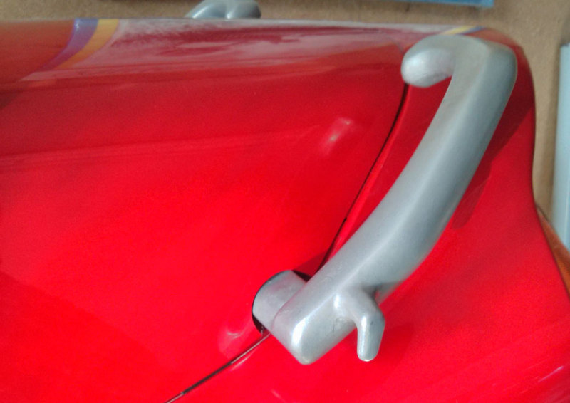

wargen skrev:Plast är inget bra att såga i blir lätt spricker, jag brukar använda tryckluft slipen typ en stor dremel med en tagg boll på blir perfekta slipkanter
Funkar också med en liten Dremel, eller för all del vinkelslip beroende på hur stor kapning man ska göra.
Vill man ändå såga går det om man har en riktigt fintandad såg och spänner fast arbetsstycket ordentligt. Men för kåpdelar och kuts skulle jag föredra nåt högvarvigt verktyg.

Sågade försiktigt med en bågfil, filade till med halvrund fil. Gjorde det för jag håller med om att det är snyggare med både kuts och handtag. Och för att man kan :)

MagnusFbg skrev:Sågade försiktigt med en bågfil, filade till med halvrund fil. Gjorde det för jag håller med om att det är snyggare med både kuts och handtag. Och för att man kan :)
Blev ju riktigt bra :tummenupp
Snyggt!

Vad använder man för form av slipbit i Dremeln då, grovt eller fint? Wargen nämner taggboll och det kan jag väl gissa hur en sån ser ut. Andra tips?

En rund fil, runt sandpapper, rund rasp, rund grovsten allt fint på classes som passar i dremmeln och är typ som 50 i slip papper sen finslip med typ 120-150, 200 eller liknande
