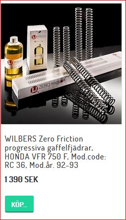

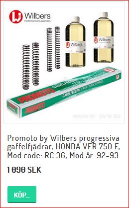

En snygg hoj som din är värd nya fjädrar och ny gaffelolja. Köp en lyft som lyfter upp framändan i styrkronan och gör en gaffelmakeover.
Du kommer märka en himmelsvid skillnad precis som jag gjorde efter dylik operation. progressiva fjädrar och b temas 5W olja räcker gott.
http://ebutik.nccr.se/wilbers-suspensio ... 0-f-rc-36/
Köpte du vanliga Wilbers eller Zero Friction?
Sedan, om man som jag är tung ~100kg...funkar det med 5W olja, eller skall man ha tjockare?

lappen skrev:Köpte du vanliga Wilbers eller Zero Friction?
När jag köpte fjädrar fanns bara en sort, och enligt artikelnumret var det Zero Friction. Är nöjd med mina.

lappen skrev: Köpte du vanliga Wilbers eller Zero Friction?
Jag fick di gröne alltså som i bilden ovan.
Har för mig att zerofriction fjädrarna kom senare annars hade jag gärna testat dom. Kördes faktiskt några mil med Motorex 7.5W efter bytet från original men jag tyckte det blev lite stötigt. Möjligt att det skulle bli alldeles lagom för dig men jag skulle behöva labba med förspänning för att bli nöjd(80kg).
Bytte sen till biltemas 5W gaffelolja och visst blev det bättre stuns med original förspänning utan att vara för stötigt. Men fick en känsla att det är som med motoroljan från di Blaue..skit in skit ut :mrgreen:
