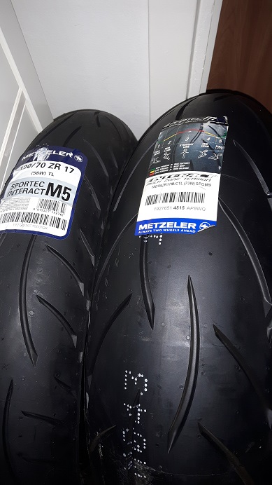

Det här verkar inte vara något nytt "problem" men hur är det med åldern? Hörde av en tidigare vän som krängde däck att de inte får säljas som nya efter ett visst antal år men kommer inte ihåg hur gamla de får vara. Hittar inget på google.
Re: Vintermek
#47 Inlägg av adrian_vg »
Upp till tre år gammalt får säljas som nytt. :?
Spiderpig
Inlägg: 58
Blev medlem: tor apr 07, 2016 08:34
Re: Vintermek
#48 Inlägg av Spiderpig »
Även den bästa kan göra fel. Däcket är ca ett år gammalt. Läste fel 4-siffriga kod. Läste på någon sida att det slutade att göra "dot-kod" märkning efter 2000 så jag letade upp första bästa kod jag kunde hitta. Visade sig att det fanns en dot-kod (0716) dvs knappt ett år gammalt. :oops: Får skriva och be säljaren om ursäkt..

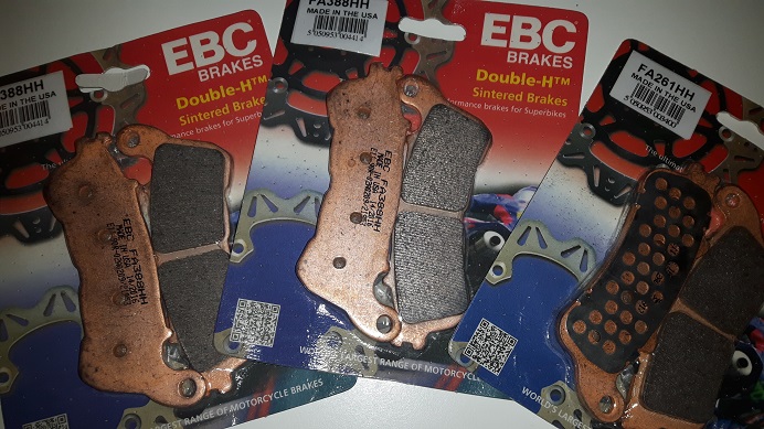

Nya belägg kom igår!

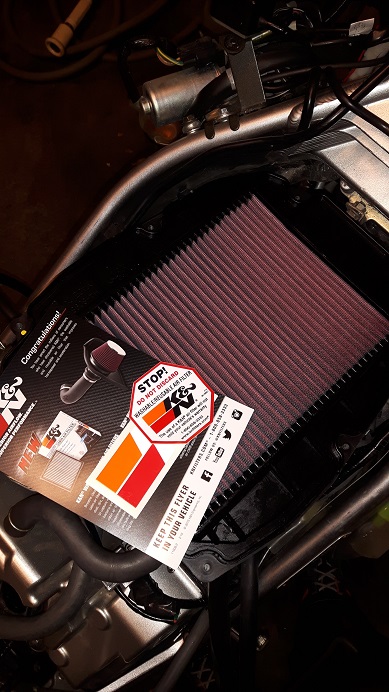

Fick dit ventilkåpan osv så nu är K&N filtret på plats!
Nästa steg är att få dit tanken och bakhjulet och sen ska framgafflarna demonteras,
renoveras med nya progressiva fjädrar och "husen" ska lackas svarta!

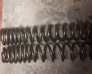

Bytte fjädrar igår och de ser lite annorlunda ut. Fler varv och inte koniska i botten om någon är intresserad. Samma längd.
