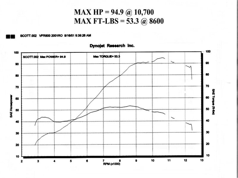

Ja kanske. EU:s körcykel har en ganska stor del landsvägskörning och stadskörning men inte så stor del motorväg. Om man tittar på vridmomentskurvan har en 2001:a max moment mellan 7-9000. Jag brukar ligga på 5200 varv vid motorväg eftersom motorn vibrerar som minst då, det innebär cirka 120 km/h. Vid det varvtalet visar kurvan ett ganska lågt moment.tersan skrev:Misstänker också att bilarna är väldigt optimerade för EUs körcykel, samtidigt som en motorcykel förbränner mycket effektivare när varvtalet är på den högre skalan.adrian_vg skrev:Jag ser inte hur det skulle vara ett problem. Bilar är ju gjorda för att gå som snålast i de hastigheterna du nämner, körcykler pga EU-krav osv.SportTourer skrev:Men inget djur upphäver väl fysikens lagar, eller? Jag tycker ändå att det är lite märkligt att ett fordon med dålig aerodynamik och lågt rullmotstånd drar minst i höga hastigheter.

Förresten - är det någon som lyckats bli av med vridmomentsdippen mellan 4000-5500 varv?
- 01stockdyno.jpg (58.89 KiB) Visad 13939 gånger

Jepp, mestadels iaf, mha bänkning.SportTourer skrev:Förresten - är det någon som lyckats bli av med vridmomentsdippen mellan 4000-5500 varv?
Kolla PDF:en på viewtopic.php?f=13&t=1290&p=76266#p76266.
Dippen finns där pga avgas- och ljudbestämmelser.
Min bänkning medförde att att det från ca 3500-4500 rpm blir en jala skjuts uppåt i drag, man får passa sig i stan när man startar från stopp vid exvis en signal. Denna puckel fanns innan också, men inte så uttalad som efter bänkningen...
