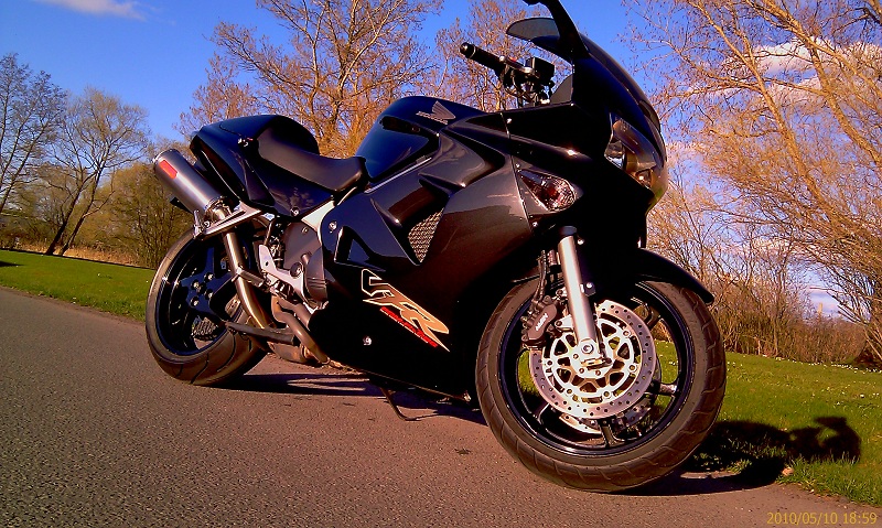

japp skulle tro att det räcker med att köra en cleaner och sen att avsluta med vax, lite tips, kör du med maskin? lägg på ett par klickar på skumgummit eller vilket mtrl. det nu än må vara på maskinens rondell och kör över det på hojen, du ska bara se att det blir som en flötig hinna, alltså du ska inte köra tandkrämsmängden på grejerna.... låt detta torka för att lyfta oxider, torka av med en mjuk frottéhandduk, stå EJ i solen då bränner det fast, och när det gäller plast så är det mycket svårt att jobba med, trycker du för hårt/håller för hög hastighet på samma ställe så bränner du lätt lacken då plasten inte kyler och det är inte bra, är även lätt att slipa bort färgen om du kör för mycket/hårt/snabbt med för aggresiv rubbing då det innehåller så grovt slipmedel så ta det försiktigt, gäller även plåt. Har du en hård skummgummirondell så akta kanten på den så den inte skär in i plasten och skaver sönder lacken, finns ju en del jobbiga böjar/luftintag på en kåphoj.
Sen är det bara att luta sig tebax, knäppa en öl och njuta av resultatet.
Bifogar en bild på min gammla viffer nyvaxad så får du lite insperation
- vfr1.jpg (252.12 KiB) Visad 15905 gånger
