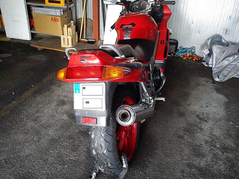

Funderar starkt på att kapa precis under nummerskylten. Synpunkter?

Kapa! Blir snyggare så. Glöm inte lämna en bit kvar så du kan fästa reflexen också nånstans.Fromm skrev:Funderar starkt på att kapa precis under nummerskylten. Synpunkter?

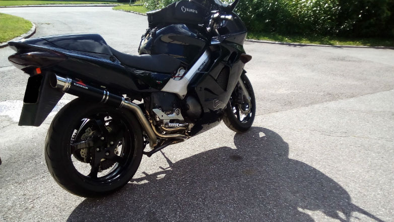

Svartvifferns förre ägare kapade skärmen med en kapsåg enl uppgift. 8*) Ser ut så här. Notera hur snyggt bakdäcket syns när man ser den bakifrån.
På grönviffern, en 97:a, var skärmen fabrikskapad.

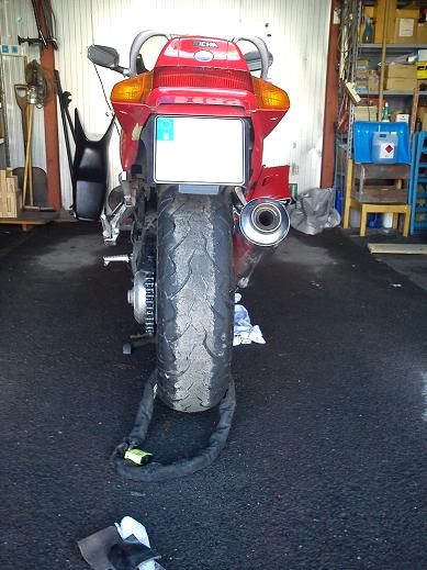

När jag ändå inte kan köra så passa jag på att kapa. En ny reflex och den känns lite roligare.

Snyggare.Fromm skrev:När jag ändå inte kan köra så passa jag på att kapa. En ny reflex och den känns lite roligare.

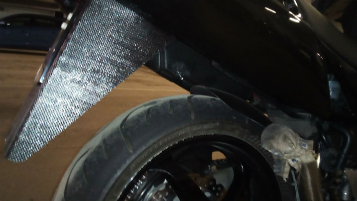

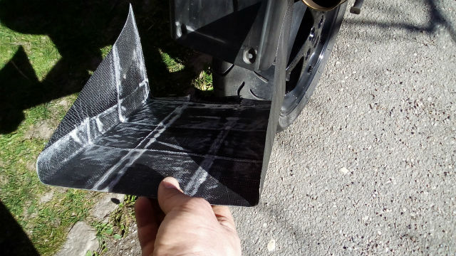

Förlängde min istället. 280*220 tillverkad i ekta kolfiberväv art nr 30-518(200g/m2) från B-tema. Blev 5mm för bred men marginalerna på rätt sida..enkelt att demontera vid besiktning. Reflexen sitter som på originalet.
Stänkan är förstärkt med glasfiberremsa(165g) korsvis epoxylaminerat för att styva till det hela =inget fladder.
Borrat hål för regskylt räcker som fästpunkter.
