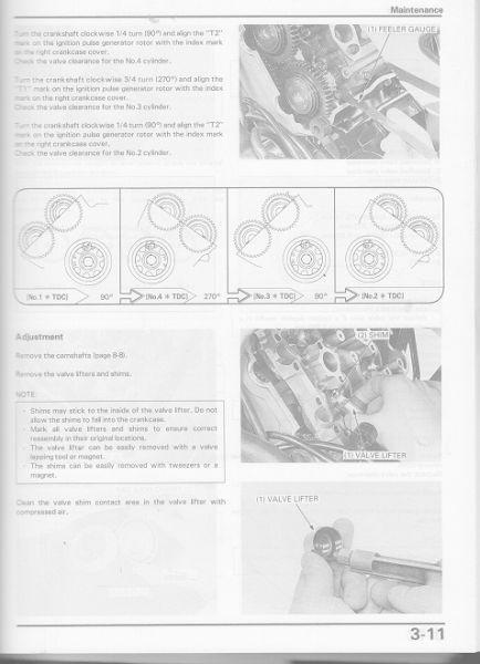

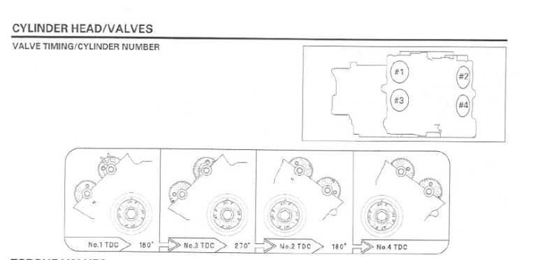

Alla RVF har 360 graders vevaxel, Alla VFR800 har 180 graders..... vevtapparna(2 st) på RVF sitter monterade på samma sida av veven. på VFR sitter dom mitt emot sig( fortfaranande bara 2 st) på varje vevtapp sitter 2 st vevstakar, cyl 1 och 2 på första och 3 och 4 på 2:a
Ur shopmanual RC45
Ur shopmanual RC46
