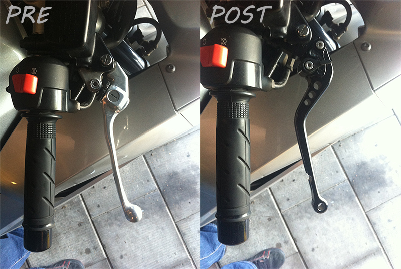

Fick nya grepp med posten här i veckan och nu är de ditskruvade ..
Grymt nöjd och faktiskt en jäkla skillnad i känsla .. väl värt 240:-

Snyggt! Var dessa fällbara?Conseal skrev:Fick nya grepp med posten här i veckan och nu är de ditskruvade ..

Ser att de gamla greppen råkat ut för en marksyning.
TIPS
Kan rekommendera att göra en brottanvisning ca 2-3 cm in på greppen om dessa inte redan finns på eventuella eftermarknadsgrepp. Fick svar på att det funkade när min övningskörare la viffern på sidan idag när vi tränade kryp- och vändteknik. Greppet gick av klockrent på brottanvisningen vi filade upp för nån månad sen, och det som var kvar av greppet gick fortfarande lätt att använda. Man kommer hem sas.

De var itne fällbara och de gamla greppet har inte synat någonting faktiskt ... och brottanvinningen går väl inte att missa

Kanske inte av dig, men det syns en böj på det gamla bromsgreppet - typiskt när man rätat ut ett böjt alugrepp efter en marksyning.Conseal skrev:De var itne fällbara och de gamla greppet har inte synat någonting faktiskt ... och brottanvinningen går väl inte att missa
Edit: Bara för att klargöra, brottanvisningen gör man på originalgreppen alltså!

Bara med den jämförande bilden kändes det givet att lägga en beställning! Tackar, Conseal!
