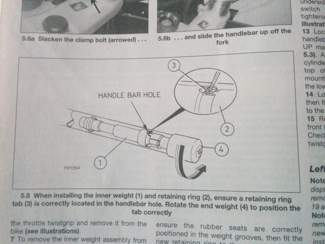

Fick hem ett par fina barends från snedögeland idag och gav mig såklart på att montera.
Är det någon som lyckats få ut insatsen till orginalbarendsen utan att bruka skadligt våld ?!
Sitter ju fast som :cEvil:

Är det inte en "hulling" som går ut när dessa körs in i styret? Har för mig det.
Jodå, kolla bilden

Ahaaa, ok får pilla undan gummit och peta på den låsningen då :)
