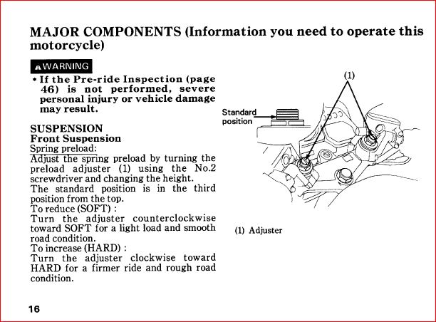

#7 Inlägg av lappen »
Hela manualen.
https://drive.google.com/file/d/14U8ozO ... sp=sharing
Även i 91:års manual finns detta med, dock inte i 90:års.
Ni känner väl till denna länken antar jag?
http://mybikemanuals.com/honda/honda-vf-owners-manuals/

#13 Inlägg av lappen »
Försöker styra tillbaka till ämnet... ;)
Om det är inställt enligt bild på min...fattar inte...är det mjukare eller hårdare inställt?
Sedan, skall man lossa på mutter? (låsning?)
Sist...vad är de markeringarna 1 N 1 2...?
Ursäkta suddiga bilder, hade bråttom imorse.. :oops:

#14 Inlägg av Tommy Gsson »
Är så enkelt som, när du skruvar ner så spänner du fjädern = hårdare, så i detta läge = HÅRT, om du skruvar upp så släpper du trycket på fjädern.
I praktiken så blir det ingen större skillnad på hur mycket fjädern håller emot, utan du ställer in hänget "SAG" så att du får fjädringsväg både uppåt och nedåt.
http://www.bike.se/nyheter/stall-in-fja ... in-hoj-166
fråga 2 = det är gjutnummer på kopplingscylindern.

#15 Inlägg av lappen »
Ok, då är det hårdare fjädrar eller annan olja som gäller då.
