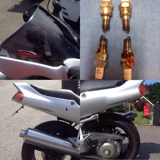

JIPPI:) Nu går hon som hon ska. Behövde inte göra någon Italiensk renovering... Fyra nya stift o så var de klart:).
Har monterat det nya drivpaket och mörktonat kåpglas, o byggt om numerskyltshållaren . Dom nya skyltarna är mindre nu med :tummenupp

Varit vatten i tändstiftsröret ser det ut som.
Snyggt moddat :tummenupp
