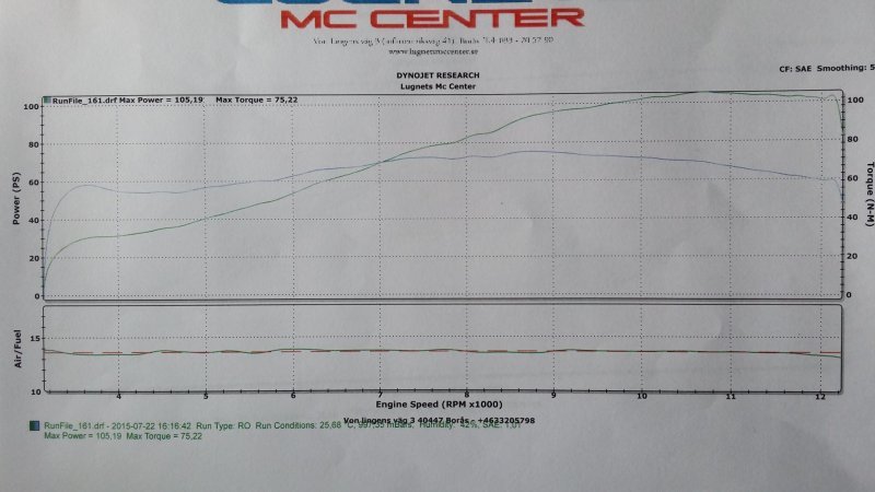

Blev ett helsystem och mappning i veckan:
Bilden blev vist aningens stor :gnissla
Då 95% är landsvägstouring hamnade AFR på 13.6 vilket genererade 105.19hk och 75.22Nm på slangen :banana
Det känns som en helt annan hoj att köra: rappare, starkare och betydlig smidigare vid acceleration genom kurvorna.
Är mycket nöjd med utfallet.
Sedan märkte jag att framhjulet lättar på 2:a :mrgreen:

Är inte AFR:en lite hög?

Beror ju på användningsområdet, för race är det aningens högt. Men för landsväg fungerar det fint.
Full förbränning sker ju i teorin först vid AFR 14.7:1
Se länken för en närmare beskrivning.
https://www.youtube.com/watch?v=EY78uPXvvY0

Ser ju riktigt nice ut

Tycker det blev jämna kurvor på papperet, den känns iofs också mycket jämn och fin i registret. Registret känns mer som den senaste generationen VRF800 fast med betydligt bättre drag och ljud.
