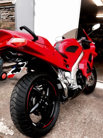

Gjorde äntligen slag i saken & uppdaterade det "lätta" kortet med ett kompletterande körprov (26 år senare).
Har nog alltid vetat vad jag ville ha, så när det nu var dags fanns inga alternativ;-)
Har modifierat den ngt. Kul med ett forum för likasinnade!

Snygg cykel, lägg gärna upp fler bilder (särskilt på dämparen) :mrgreen:

Välkommen! Spännande lösning med ljuddämparen :)

Grattis till tunga kortet :)
Vfr har alltid varit snygga så det är inte fel med fler på vägarna

Ska se om jag kan hitta några fler bilder.. Vart egentligen menat som ett vinterprojekt att dra ett system under sadeln, men då jag sprang på just detta systemet för ngn. månad sedan var det rätt svårt att hålla sig.

Jamen satan vad läckert med seat pipe. Vad är det för system? :drewl :drewl :drewl

Det är ett Jardine, ursprungligen avsett för en Triumph Daytona 675.. låter fantastiskt :wink:
Lär behöva tysta det när det är dags för besiktning..

En enkel db-killer är lösningen. En ca. 1 cm tjock rund stål eller aluminiumplatta med samma ytterdiameter som slutpipans innerdiameter. Borra hål i sidan på slutpipan och ett motsvarande i kanten på plattan som man drar i några M6 eller M5 gängor i med en tapp. Borra ett hål i plattan och svetsa på en rörstump med samma diameter som hålet och i vinkel så det passar in i ljuddämparen.
Diametern och längden på hålet/rörstumpen avgör hur tyst det blir. Ju mindre hål och längre rör desto tystare gång och hojen kanske kommer gå som en påse skit, men det är ju bara en gång vartannat år :mrgreen:

Tack för tipset.. skulle vilja ha ngt. som går att ha i även vid ev. bankörning, men då inte för effektkrävande.
Såg att Jardine hade ett "quiet-set" för en redig peng, men inte lätt & veta om detta är tillräckligt..
Får väl prova sig fram annars..
