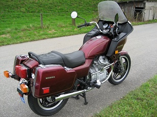

(Blev en GL500, alltid önskat mig lillbrorsan till min GL1200 :mrgreen: Är ju också en V-motor om än med lite konstigt orienterade cylindrar..)
Bilden är inte helt rättvisande men nästan.
