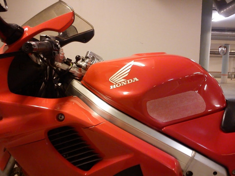

Dåså - ikea-stomps monterade och klara för provkörning!
Ikea-stomps monterade

Ajax skrev:Dåså - ikea-stomps monterade och klara för provkörning!
Bara skinnbrallorna som fattas nu, för optimalt grepp. 8*)
Re: Ajax - VFR-96, luvvin it
#117 Inlägg av Ajax »
Japp, fast det får nog vänta ett litet tag till...
Kan efter första dagens provkörning konstatera att det är en otrolig skillnad med stomps, inte minst när det är vått. Rekommenderas!
