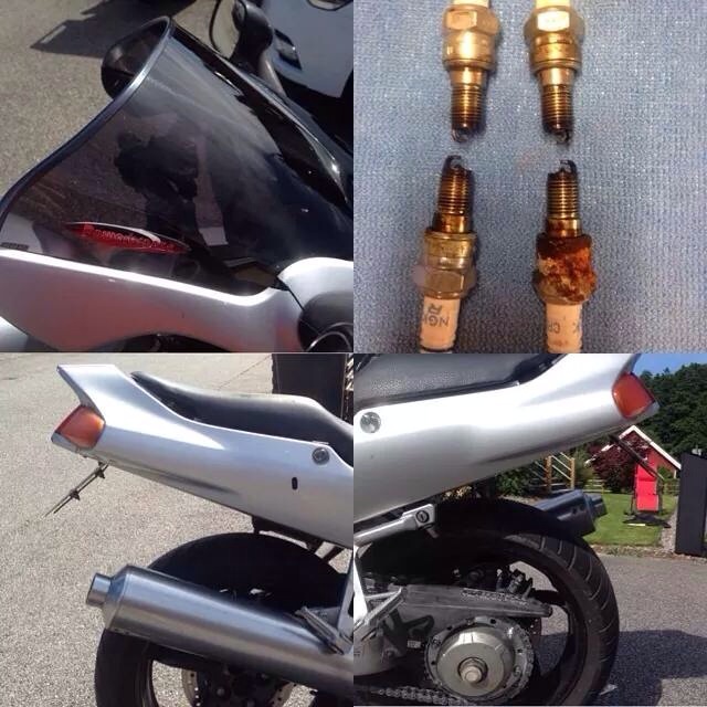

JIPPI:) Nu går hon som hon ska. Behövde inte göra någon Italiensk renovering... Fyra nya stift o så var de klart:).
Har monterat det nya drivpaket och mörktonat kåpglas, o byggt om numerskyltshållaren . Dom nya skyltarna är mindre nu med
Nu ska jag bara bestämma vilka två nya däck som ska på med....
- image.jpg (129.59 KiB) Visad 16553 gånger
Re: Adventurerider- grusbuse nu på VFR.
Varit vatten i tändstiftsröret ser det ut som.
Snyggt moddat
Snyggt moddat

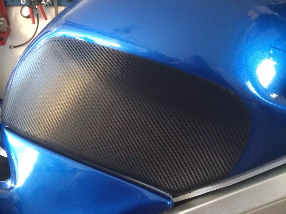

Hojen har vi folie på. Samma folie som används till bilar. Många Ferrari o andra gör ju det för o skydda orginallacken o bli fräna i sina mattsvarta bilar
För att skära ut carbon folien på tanken o över lampan fram använder man en supersmart kniv
Det är en liten tejp med en tunn vass metaltråd i. Man tejpar den på hojen så som man vill skära sen lägger man över folien. Sen är det bara o dra i tråden så skärs det som man vill
